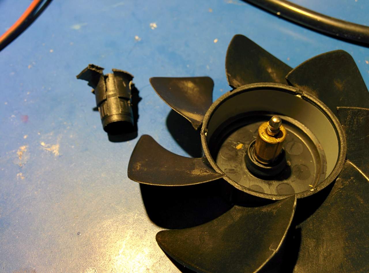

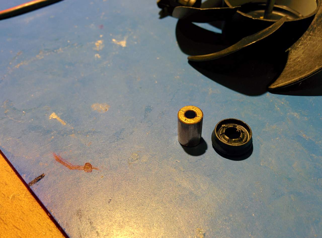

V dobré víře jsem koupil sunon s maglev ložiskem. Po asi 3letech jsem ho teď vyhazoval - zadřel se. Bylo to v UPS a už byl asi zadřenej delší dobu, protože velká cívka co měla očividně jím být chlazená, má trochu tmavší barvu. Naštěstí tam byl ještě jeden, kterej foukal sice z druhé strany, ale tak chladil to tak, aby to neshořelo úplně.
Když jsem ten sunon otevřel, tak to vypadá spíš jako jinak udělaný kluzný ložisko, fakt nevím co tady má být magnetickýho
Na osičce ventilátoru je nasazená ta plastová "podložka" a na ní leží na osičce nasazený mosazný ložisko. A ten mosaznej kus je zakousnutej do plastu statoru. (ten vylomenej kus na první fotce). Takže akorát jinak uspořádaný kluzný ložisko s kusem plastu. Dobrej švindl. Se nedivím že se to tak sere.
