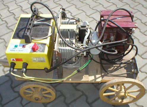

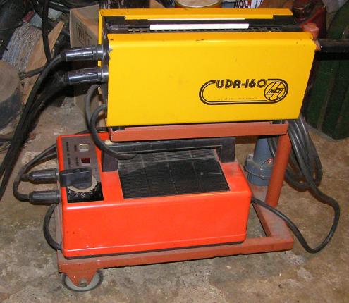

RTB 3 + UDA 160
http://www.svarbazar.cz/phprs/view.php? ... 2009031001
http://www.svarbazar.cz/phprs/view.php? ... 2008051301
Něco podobného bastlíš? :-(
(39.2 KiB) Staženo 143 x
RTB 3 + UDA 160 (MEZ Brumov)
(36.95 KiB) Staženo 154 x
Honza - kokúň
