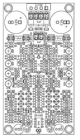

Zdravím,kdysi jsem od Pavla Dudka koupil DPS a návod na stavbu zesilovače DPA 223.Součástky jako sadu jsem koupil v aldaxu a vše složil.

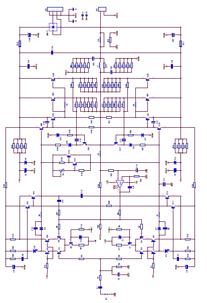

Oba kanály jely na první zapojení ale "vůl" když jsem desky osazoval do krabice tak jsem si neproměřil na zkrat výstupní svorky.Po zapnutí po krátké době shořeli pojistky i koncové tranzistory.Několikrát jsem koncové tranzistory vyměnil ale ihned po přivedení napětí se nažhaví pojistky a i když jsou rychlé tak to stihnu vypnout ale trandy jsou zase fuč. Můžete někdo mrknout na schéma a poradit?
Já mám jen mikropájku a multimetr a chabé zkušenosti s takovým návrhem.
Druhý kanál je v pořádku tak mám možnost porovnávat,teď jsem objednal další sadu výkonových trandů a budiče a snímaře teploty.

Sice to popisuješ trochu zmateně, ale jestli ti rozumím dobře, tak ti fajruje jenom jeden kanál.
Tak to vypni, sedni si pod dobré světlo, a zkus oba porovnat. Ona špatně zapájená součástka dokáže udělat divy.
Pokud nenajdeš mezi kanály žádný rozdíl, tak zkus pomocí diodového testu (pořád nemáš na zesilovač připojené napájení!!!) porovnat jednotlivé body zesilovače proti GND. Dej + pól na GND, - pól na jednotlivé uzly. Hodnoty si zapiš do schematu, potom to celé pověs sem. A hlavně v takovém rozlišení, aby to šlo přečíst (to je narážka na to schema, cos tady pověsil).
Až si budeš se vším jistý, tak místo pojistek dej žárovky (nejlépe třeba 2x24V/10W do serie), pokud se po připojení napájení rozsvítí, máš tam pořád problém.
Anebo začni tím, že sem dáš reálné fotky toho tvého zesilovače v dobrém rozlišení.

Schéma jsem vytáhl z původního CD co jsem dostal k deskám z pdf a prt sc.
Ano zatím jsem proměřoval a porovnával z funkčním kanálem (oba jsou jen samotné desky k ničemu nepřipojené ale teď mám prázdné pozice pro ty trandy takže nemůžu objektivně porovnat hodnoty.Snad do pátku přijdou trandy tak je osadím a budu hledat s čelovkou a diodovým měřákem.

#15 Příspěvek od BOBOBO »
