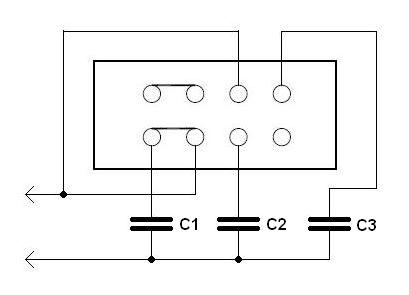

Jak zapojit třípolohový posuvný přepínač tak, aby vznikla funkce 1 ze 3.
Potřebuji sepnou vždy jeden ze tři kondenzátorů na společný výstup.
Přepínař je v PDF.
Přepínač - SL13-213C.pdf
(134.66 KiB) Staženo 123 x
serviceman
Příspěvky: 4093
#2 Příspěvek od serviceman »
Takto
(7.2 KiB) Staženo 99 x

#3 Příspěvek od Achab »
V podstatě to samé - serviceman byl rychlejší.
(14.63 KiB) Staženo 84 x

#4 Příspěvek od kachle »
Moc děkuji.

#5 Příspěvek od jojosuly »
Daj pozor ak je to vo výkonovom prívode prepínať bez napetia hrozí
zlepenie kontaktov už som to riešil kamaratovi v nabíjačke.
