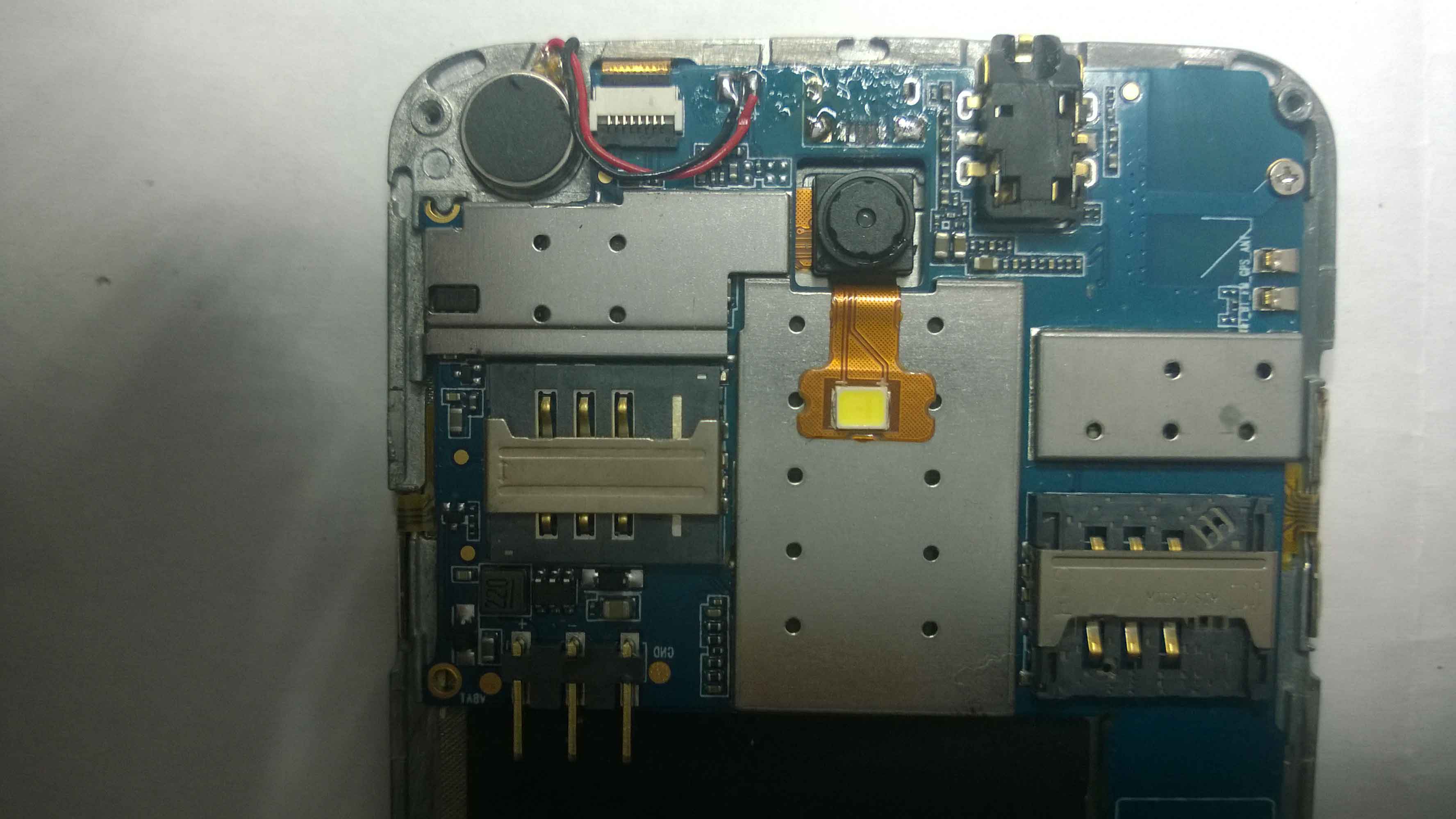

Zdravím,
mám tu tuhle čínu,kde je utržený konektor nabíjení,nemá někdo propojení vývodů na desku.Jedná se o piny data viz příloha. Díky.
(200.16 KiB) Staženo 163 x
Příspěvky: 8229
#2 Příspěvek od Michal22 »
Jestli o tom opravdu chceš něco zjistit, tak dej do ujo Gúgla označení modelu a za to "charging ways", případně "USB pinout".
Ale je to univerzální čínská sračka, kterou najdeš i v kdejakém Lehovnu. Tak zkus najít poblíž dvojnou cívku, na kterou vede USB D+ a USB D-. Dá se to písknout z prokovů, které ti zbyly pod ploškami. GNd je na GND a V+ je na nejbližší velký keramický kond.
