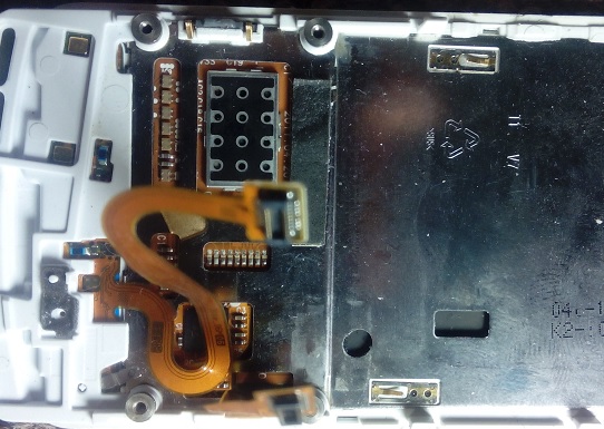

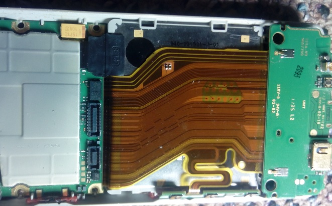

Zdravim všechny,
prosimvás potřeboval jsem jenom vyčistit nokii 700, protože neměla sklíčko přes čočku fotáku..
Jenom bych chtěl předem říct, že i když nejsem z oboru, nepatřim k těm, co všechno rozeberou, většinou utrhaj flexkabely a už to nedaj dohromady apod. Posledních asi 5 let opravuju telefony jako koníčka, rodině, známým a tak. Vyměnit digitizer, dysplej, vlastně jakoukoliv část telefonu, zvládám v pohodě a nikdy jsem nic nezničil..
No dneska jsem jenom otevřel tu nokii 700, jenom baterku ven, 6 šroubků a opatrně v půlce pootevřít-to šlo krásně lehne jenom prstama- a mezerou opatrně odcvaknout flexkabely od dotyku a od LCD. Opravdu jeden z těch co jdou fakt jednoduše..Tel jsem vyčistil a když jsem ho poskládal, ejhle- zapne se, zavrní, čudliky se rozsvítí, prostě naběhne, spojí se přes USB s PC, ale dysplej prostě neukazuje. Pokusim se přiložit fotky jak to vypadá, rozhodně jsem si jist že jsem nic neutrhnul.. Už sem z toho na prášky. Prosím vás všechny, měl by někdo nápad, co se mohlo stát? Nejlépe i třeba jak to napravit?
Moc díky.
Mám i multimetr, kdyby třeba někdo měl nápad co proměřit..
Teď když jsem to nafotil a zase poskladal, zjistil sem že to nezahrálo tu uvitaci melodii, takže kromě LCD nejde ani reproduktor... že by to nějak souviselo? nevim, věřim že někdo z vás ví..díky

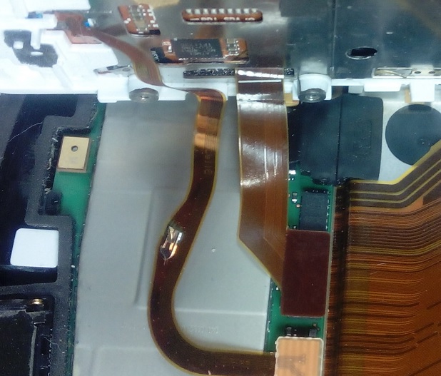

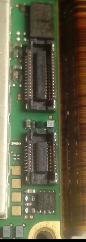

Na fotce 5 jsou vidět poblíž konektoru čtyři stříbrné čtverečky. To jsou EMI filtry, u nich stačí ulomit kousek rožku a už jsou nefunkční.
Zkus tu pětku nafotit na makro, taky s pořádným světlem.

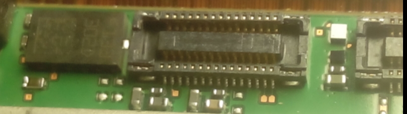

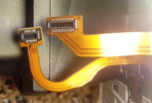

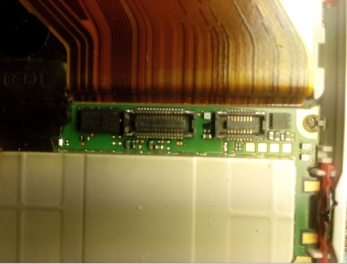

#3 Příspěvek od Veetec »
Tak tady to je, doufam ze to bude stacit.. Diky

#4 Příspěvek od Michal22 »
Tak se omlouvám, napsal jsem ten předešlý příspěvek jaksi po paměti- teď se dívám do SM, display u tohoto modelu jede čistě jen přes data přímo z D1400 (to je nějaký novější Pearl či co?).
EMI filtry tady vůbec nevstupují do hry.
Ale napadá mě ještě jedna věc- jestli se nepletu, tak u tohoto modelu je OLED display, u těchto (pokud omylem dojde k prasknutí) nebude zobrazovat vůbec nic. Je to dané konstrukcí.
Zkus jej prohlídnout pod silným zdrojem světla.
P.S.: jestli chceš schema, můžu ti jej poslat (dej maila)- má to jen přes 2MB, takže to půjde.
