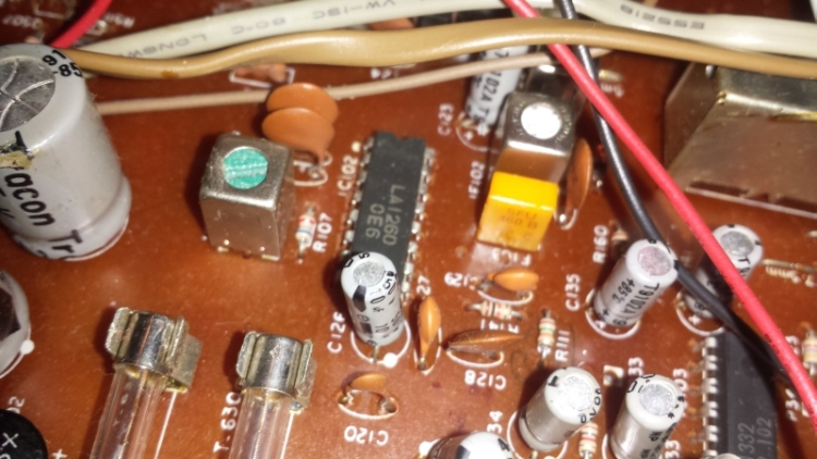

Taková zajímavost u toho SHNEIDERa jsem na SV nechytil nic , když jsem kontroloval jestli tam není studeňák v okolí krystalu (SFU 460B) a integrovaného obvodu LA 1260 (FM/AM TUNER) jsem zavadil o jeden z vývodů IC a vyjevila se mi právě tato stanice - radio JUNIOR pak zmizela a když jsem pinzetou obepnul krystal tak se zase objevila a od té doby ji chytím, nemůže být v čudu tento čip nebo krystal? taky FM strašně šuměla trochu jsem pootočil šroubky na ladícím kondu a je to o něco lepší.
Oscilátorem nedisponuji ani jinými (generátor, atd) v podstatě jsem amatér
Ještě uvažuji PC softu visual analyzer ale nejsem si jistý že rozsah frekvencí bude dostačující pro opravu rádií

IC
(264.14 KiB) Staženo 232 x

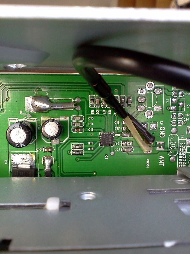

Alespoň k něčemu to KVT je .
(11.26 KiB) Staženo 211 x

#9 Příspěvek od mi-ro »
Sice je řeč o AM. Pro srovnání FM přijímač by měl obsahovat nejlépe vstupní keramický pásmový filtr, laděnou vstupní jednotku, selektivni MF filtr, demodulátor. A jaká je skutečnost? Toto je kompletní FM rádio kde můžete posluchat i několik stanic najednou.
(111.05 KiB) Staženo 314 x
