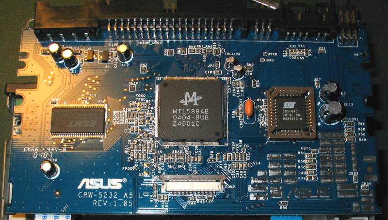

Mohlo by to ist precitat programom mtkflash v1.80.1v DOSe. Aspon mne to islo s tym blbym firmwarom:
Kód: Vybrat vše
mtkflash 3 R /M /B backup.bin
Ked som tam dal ale nejaky firmware na LG s rovnakym Mediatekom, tak teraz je sice mechanika viditelna na zbernici, ale mtkflash uz nefunguje (zisti nespravny typ flash - seriovu namiesto paralelnej - a zastavi sa na 0 %).
Ano, je tam PLCC flash bez patice (ale ja tam uz paticu mam).
[edit]
foto
(74.42 KiB) Staženo 140 x

Keby to neslo (detekovalo to seriovu flash), tak som vyvinul tento postup:
1. vybrat z mechaniky dosku, pripojit IDE kablom (napajanie nepripajat), PC nabootovat do DOSu
2. odporom 10R spojit napr. A12 a A15 (piny 3 a 4) flash a pripojit napajanie - tym sa znemozni spustenie firmwaru, ktory blokuje pristup k flash
3. odpor odstranit a spustit mtkflash
U mna to (s tym LG firmware) funguje.
(Ten Mediatek vie pracovat aj s prazdnou flash - dal som tam nejaku 39SF020, mtkflash ju normalne videl).
