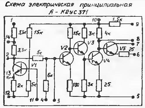

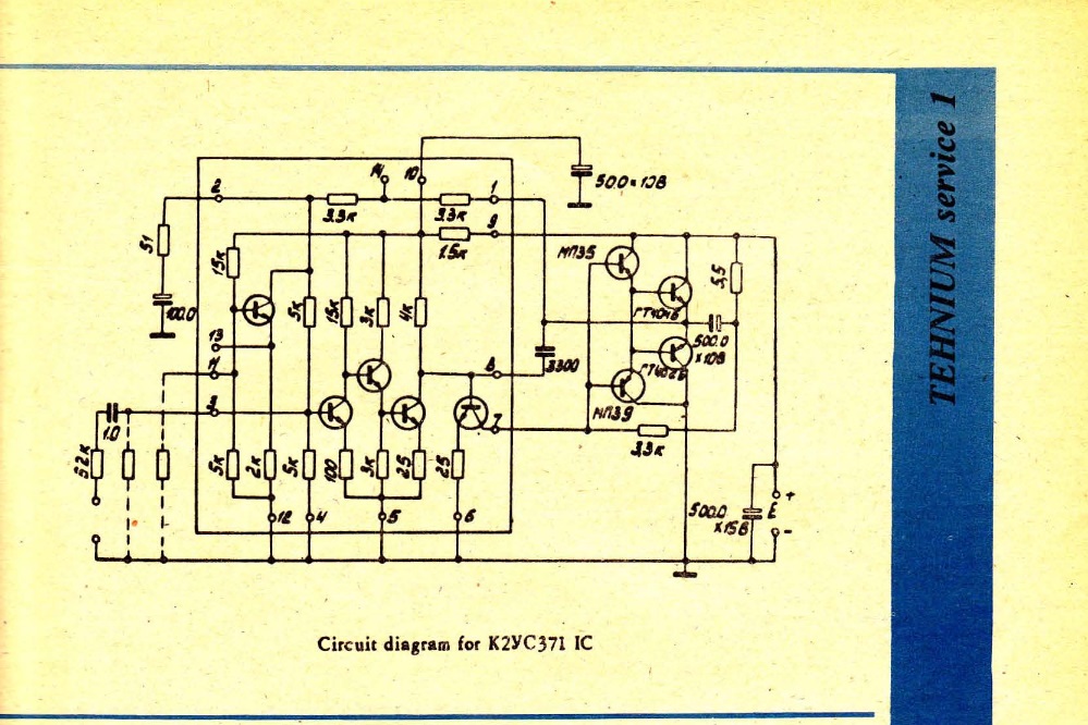

Až bude najhoršie a náhrada sa neobjaví, tak podľa tohoto obr. by to šlo zo smd vyrobiť/nahradiť.[/img]

Tu je menej suciastok :D

Součástek je stejně,na prvním schematu je nakreslen i konec a vnější součástky. Ten odkaz na koupi mám a i jsem s nimi mluvil,ale ještě mi neodpověli jestli ho opravdu mají. Počkám , a když tak budu improvozovat.
