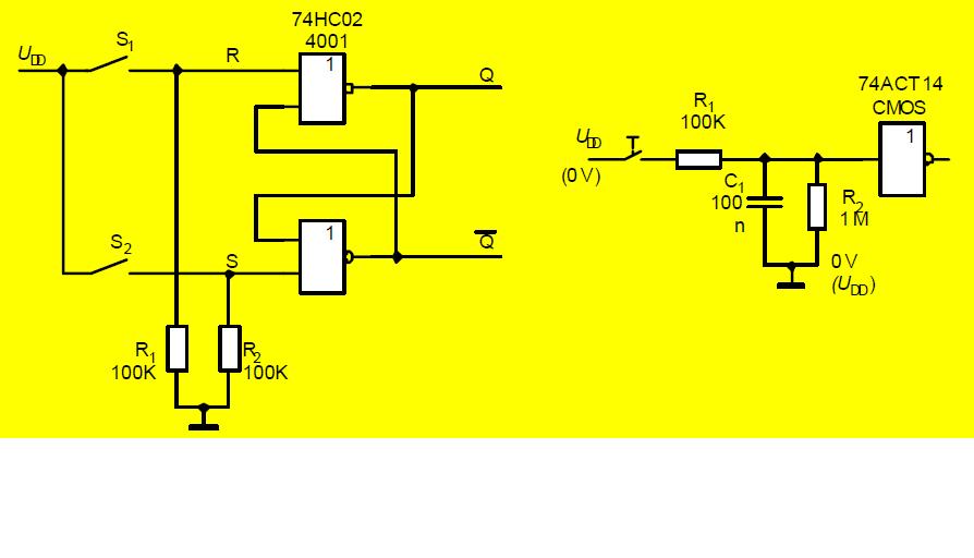

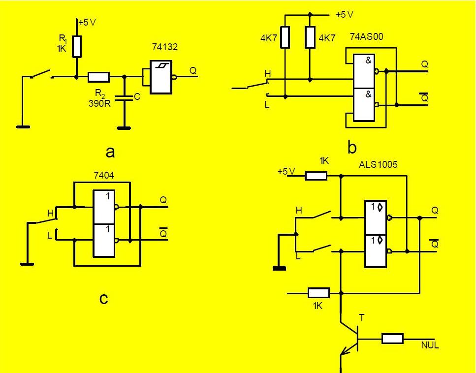

Nejjednodušším nalezeným způsobem ochrany před zákmity je asi (RC člen) nebo složitěji různé kombinace hradel rezistorů a kondenzátorů, nebo RS klopný obvod atd. Viz přiložené obrázky.
V mém případě potřebuji ovládání pouze spínačem, nikoli přepínačem jako třeba u RS klop. obv..Ač jsem to nezkoušel, přijde mi takové zapojení bezchybné, avšak jak jsem zmínil, rád bych zůstal u spínače.

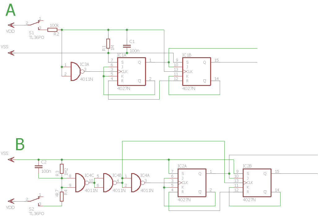

Přikládám moje schema, respektive řešenou část.(Napájeno 12V)
Obvod mi přijde velmi choulostivý na vzájemné velikosti rezistorů i kapacity, asi přesně nerozumím všem vlivům kolem a něco pomíjím.
Určitě by bylo příjemné pokud někdo předloží funkční variantu, ale rád bych se pokusil pochopit kámen úrazu.
Bred
Moje zapojení. Schema A je původní které nefunguje. Schema B je výsledek metody pokus omyl a i když ne na sto procent, dalo by se říct, že funguje s poměrně nízkou nespolehlivostí.

Volil bych variantu a) z obrázku protizákmitová opatření, kombinace rc a schmittova klopáku by měla být dobře spolehlivá, pokud tedy nevadí zpoždění sepnutí i rozepnutí dané rc časovou konstantou.

Jinak bych taky volil SKO a RC článek jako Zaky.
