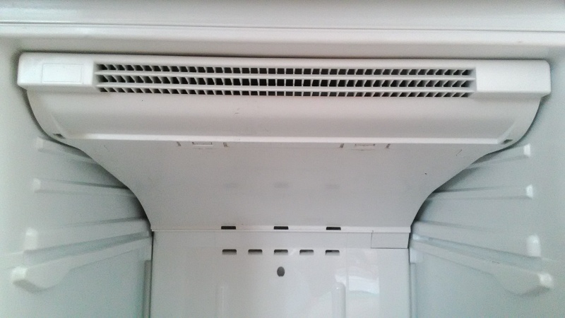

Zdravíčko opraváři. Prosím vás o radu.
1) Lednice ELECTROLUX ENA34933X nám začala vyhazovat proudový chránič. Měřil sem tedy zda neprobíjí kostra na fázi/nulák a obojí prokazuje nízký odpor. Elektronika i kompresor chodí. Žádná porucha se nezobrazuje. Ale ZAHULILO se z prostoru mrazáku v horní části, kde je zřejmě dvojcestný ventil a topení odmražování. Rád bych to rozdělal, ale neumím si poradit s plastama... Zdá se to směšné, ale prostě se mi to brání v rozdělání. Žádné šroubky tam nevidím...Prosím Vás, poradíte mi někdo? Nebyla by k dispozici servisní dokumentace?
2) na letovaných spojích Cu trubek jsou všude modrozelené krystalky. Může to být únikem chladiva a nebo je to koroze pájky? Lednice je r.v. 2010.

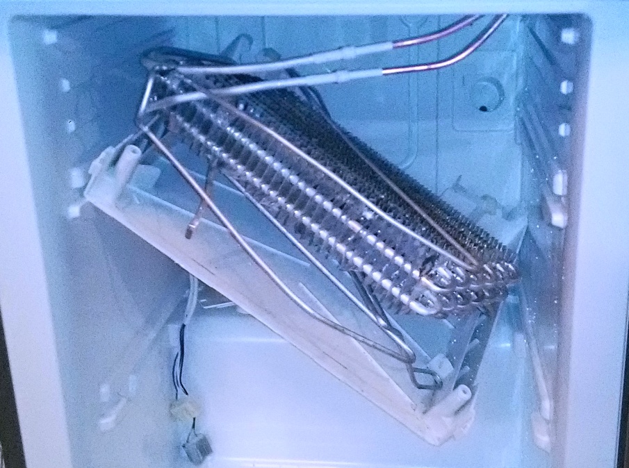

jedná se o ty horní dva díly. Spodní třetí díl je na šroubek. Ten sem měl oddělanej..
(101.64 KiB) Staženo 178 x
(153.44 KiB) Staženo 174 x

Pokud identifikuješ vývody topení, zkus je odpojit od zbytku a změřit svod, právě u topení mi přijde pravděpodobnost svodu dost velká. Nejsou u horního plastu šrouby v dírách po stranách, případně někde v mřížce?

Z toho co vidím , bych zkusil tyto body .

Díky za radu. Včera v noci sem sundal brýle a shodou okolností jsem mrknul do těch dvou krajních otvorů, jak je naznačeno. Úplně uvnitř jsou dva zácvaky, kterých sem si nevšiml z prostorových důvodů...To je normálně na mikrokameru. Musím sehnat vhodné šroubováky..

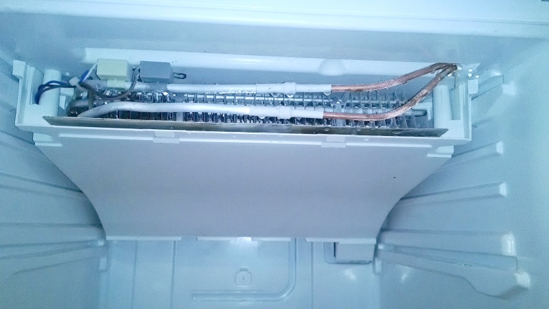

Bude to vypadat nějak podobně,dole je to topení pro odtávání.
(84.31 KiB) Staženo 173 x
doktor365
Příspěvky: 2114
#11 Příspěvek od doktor365 »
Tady je trochu lepší fotka,dole je vidět to tělísko.Nějak mi začal špatně fotit telefon. :(
(127.9 KiB) Staženo 151 x

Ano, takhle to přes dírky větrání podobně vypadá. Když sem koukal přes dírky větrání, tak na první pohled byla spálená izolace na vývodu topného tělesa. Uvidím více, až sundám ten blbej kryt.

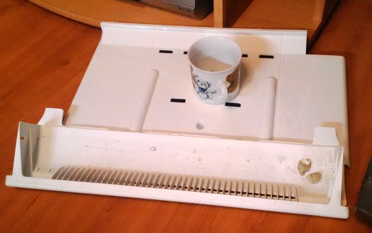

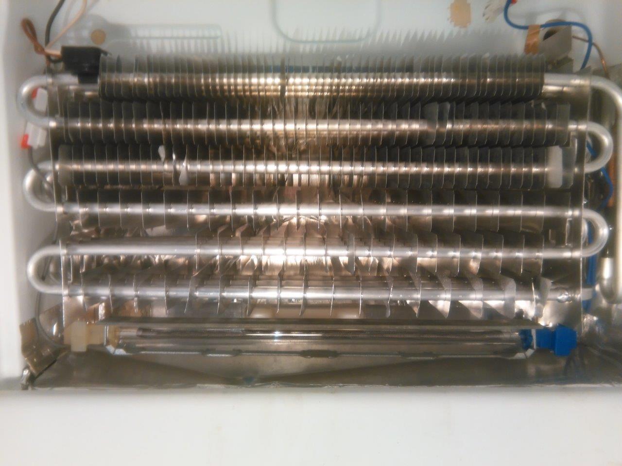

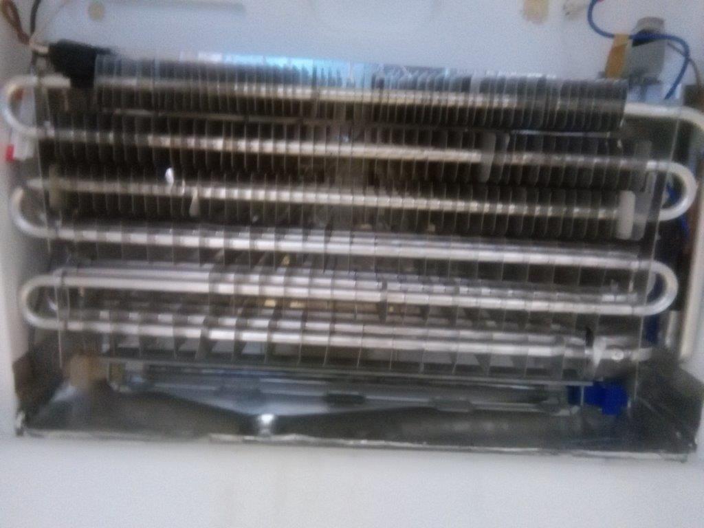

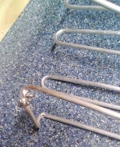

Topení vyhrabáno. To je síla. Ten kdo tohle vymejšlel, v životě žádnou ledničku neopravoval ani nerozdělával. Padlo hromada pánských přirození na adresu konstruktérů. :) Sem zvědavej, jak to dám pak dohromady. Popisovat ta asi nemá smysl. Je to Ježek v kleci... Když se sundaj plasty, je vše vcelku jasné.
Co dál? No objednám topení, vyzkouším pro jistotu ventilátor. Dále by chtělo vyzkoušet triaky, které spínají topení a ventilátor. Musím mrknout do návodu, zda jde zapnout manuálně odmražování. Jinak mě nic nenapadá.. Pohledově jsou v pořádku, neprasklé. Byl by nějaký nápad?
těleso je neopravitelné
(131.07 KiB) Staženo 184 x
topení obepíná žebrování výparníku
(265.85 KiB) Staženo 169 x
plastový dekl je vyndaný
(69.11 KiB) Staženo 163 x
sundaný přední kryt. Ten se musel odpáčit směrem dopředu

Lednička opravena. Bohužel se mi nepodařilo tam dát jinak novou spirálu odmražení výparníku, jak odpojením výparníku a vytažením ven. Nedovedu si představit, jak se dá vyměnit v téhle ledničce spirálu uvnitř prostoru mrazničky, nic nezlámat a dát tam nazpět všecky kryty do správné polohy a ještě boky boxu výparníku přelepit izolepou. Výparník sem musel naletovat. Nemám potřebné krimplovací nástroje. Pro letování sem použil pájku Castolin 198 FC. Lze používat pouze v nízkotlaké části a umí pájet Al-Cu, PB hořákem.
Před sestavením kompletu výparníku sem musel prověřit fci tepelných pojistek a to dáním kompletu pojistek do mrazáku jiné chladničky, ochlazením a změřením ohmmetrem.
Naplnění Izobutanem - R600a a kontrolu tlaku chladiva mi provedlo AZ-Chlazení HK. Tady doplním, že lednice se odmrazuje až po 72h..
Celkový účet:
Lednice je 5 let stará. Spirála odmražování - 1020,- , pájka 198FC cca 50,- a naplnění chladivem 1800,-. Hromada práce, tu raději nepočítám. Zda se to vyplatilo nevím...
