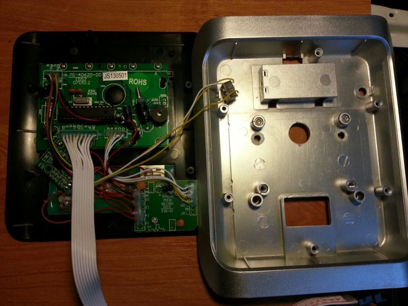

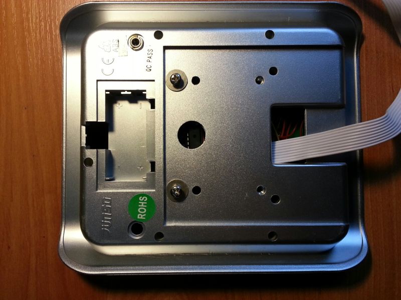

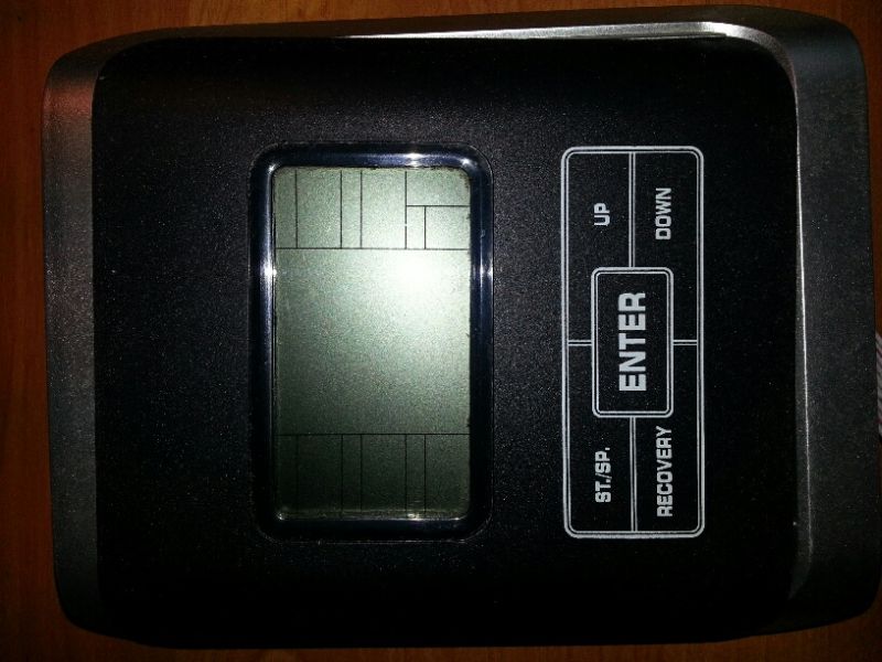

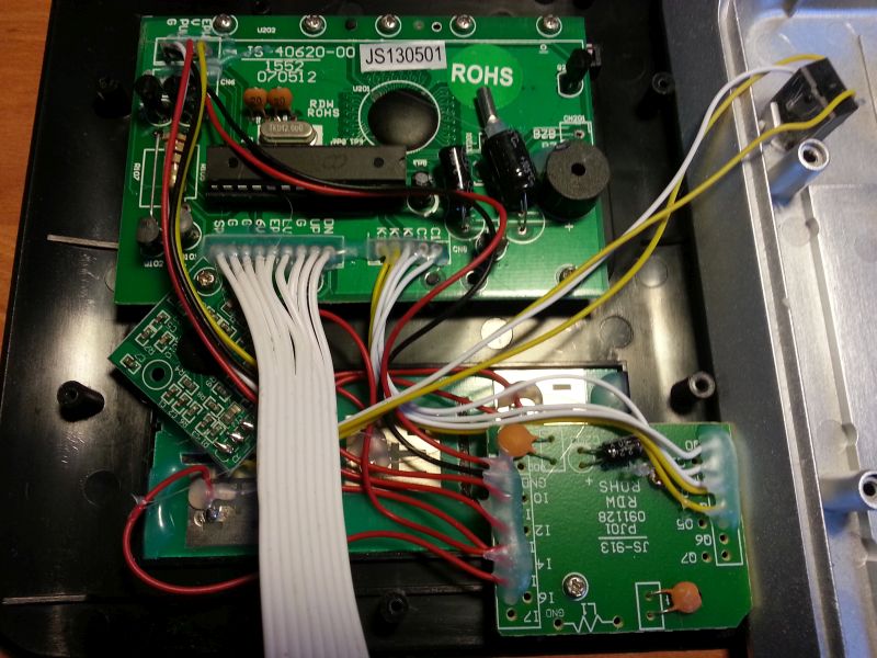

Zdravím, jeden známý koupil v TESCO v akci rotoped, doma však zjistil že pod displejem kde přijdou baterie nejsou od výroby osazené ani kontakty k nim a navíc ani napojené drátky. Poslal mi fotky zda bych nevěděl určit kde by to mělo být napojeno (také poslal fotky jednoho podobného rotopedu s napojenými přívody od batérií).
Zkoumal jsem to, naznačil i pravděpodobné místo kde si myslím že by to mělo být napojeno ale odepsal mi že to nefunguje. Prosím vás o pomoc s tímto zádrhelem, třebas se tu najde někdo kdo má něco takového doma. Předem všem děkuji za pomoc.

Pokud je to napájeno z nějakého "dynama", tak to musí vést přes tu šedou kšandu, která vede do těla přístroje. Tam vidím několikrát G (asi zem) a u jednoho káblíku 6V. Třeba je to napájení? Potom bych tipnul, že by to vedlo na ty čtyři tranzistory a jeden větší odpor, co jsou po levé straně desky. A do nich se to potom možná rozbočuje na té menší destičce, co je vpravo dole?
Každopádně je to zajímavý bastl...
No a pokud by to chtěl napájet z baterií, tak si stejně musí najít ten přívod od "dynama" a odpojit jej.

Ještě se může podívat na opačném konci přístroje, tam byl konektor pro adaptér u mého šlapadla. A taky u displeje byla nefunkční šachta pro baterie, prostě ten plast je univerzál.

Zdarec. Pokud by to mělo být napájený z nějaký cívky poblíž "magnetové brzdy", hledal bych na plošňáku nějaký "shluk diod", nebo usměrňovací můstek. Klidně to může být sdružený ze snímačem otáček. Usměrněné napětí napájí elektroniku a frekvence se vyhodnocuje jako rychlost otáčení.. (odběr ze vstupu - možná i přes svitkáč)
Předpokládal bych obyčejnou cívku nabastlenou blízko ke kolu z magnetama, takže by měl stačit jednoduchý gretz. Takže ten jack může být vlezem z tý cívky - udělej průzkum, kam z něj vedou cesty..
