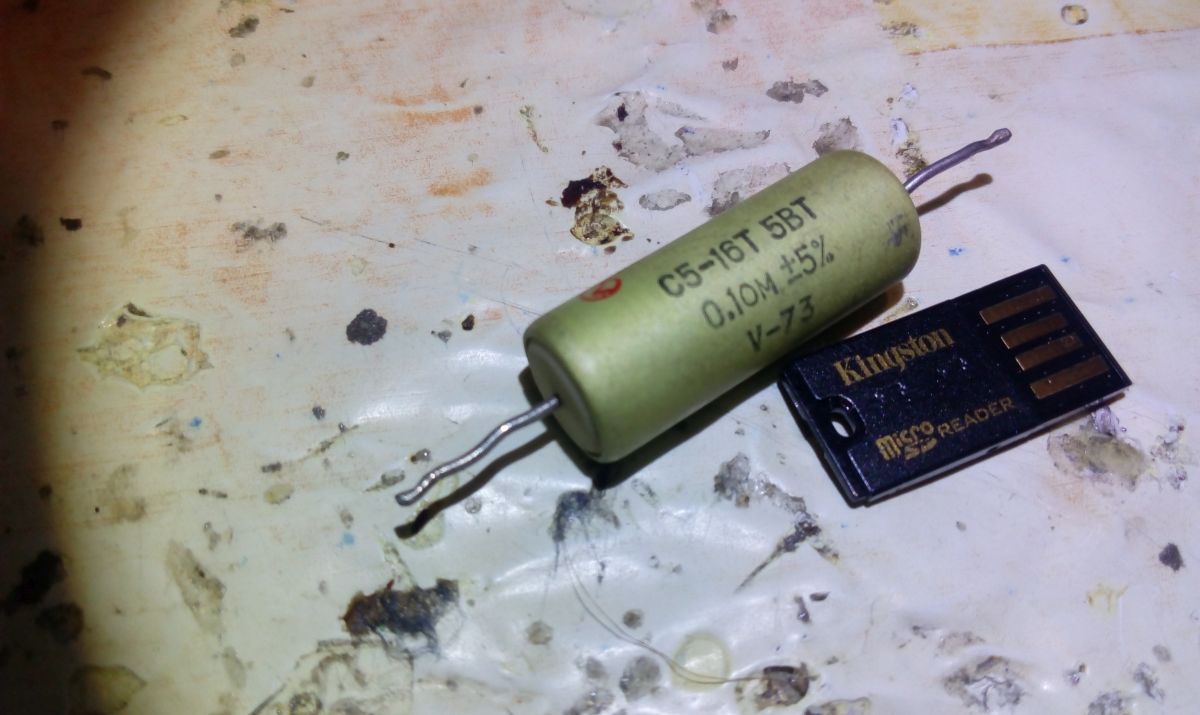

Zdravíčko,
Zase jsme vyhazovali "nadnormativní zásoby", vetšina stará pár desítek let, mezi jinými jsem si uzmul i pytlík s kondy, většina Tesla, něco Paradox, pak pár dalších značek, a pak tahle potvora. Duralové pouzdro, keramické průchodky, tolerance 5%, a měřák ukazuje nekonečnou kapacitu, což se mi teda ještě nestalo, a to jsem měřil pěknou hromádku kondů. USB čtečka microSD karet pro porovnání. Tuší někdo, o co se jedná?

výkonový odpor 5W 0,1ohm

Tipuji, že je to spíš 5W odpor...

JE to výkonovej odpor, dyk je to na něm kurde i napsaný... pravda, AZBUKVICEMA a těm tady už mnoho lidí nerozumí...
Je to výkonovej odpor typu S5-16T (přepis z azbuky).
Hodnota je 0,1Ω tolerance ±5%, horní řádek končí "5BT" neboli rusky napsanou hodnotou 5W ...

No, tak dokonce takto. Bylo to v pytli s fóliovými kondenzátory, takže se prostě někdo sekl už přede mnou. Taky mě trochu zmátlo značení, M místo R nebo Ω jsem asi ještě neviděl. Díky, jsem blb.

To není "M", to jsou 2 písmena - "O" a "M", který v azbukvicích přepisujou řecký písmeno Ω = omega, značku jednotky odporu. Ten nápis je 0,1 OM jako "žádná celá jedna desetina Ohmu", ne jako 0,10M, což by někdo klidně přečetl jako "nula celá deset Mega" - nebo možná i MIKRO, což mohlo poplést toho, kdo to hodil do pytlíku s kondama...

Ale to není jen M, tam je psáno 0,1 oM, to je rusky 0,1 Ω (azbuka nemá písmeno "h"). Stejně, jako 5 BT znamená 5 W (azbuka nezná ani "W", tedy "dvojité V").

Jo takhle, teď mi to dává smysl. Díky tomu, že se na tom nevyskytuje žádný znak, typický jen pro azbuku, mě ani nenapadlo o ní uvažovat. Jinak snad všechny ruské rezistory co jsem kdy viděl, měly prostě klasicky Rko, nebo nebyly jednotky vyznačeny vůbec. Taky mě mohly zarazit na kond podezřele tlusté vývody, které by odpovídaly rozhodně spíš tomu výkonovému rezistoru.

Pro mladší ročníky:
BT znamená v azbuce VT, tedy watt.
B znamená V, tedy obvykle volt
OM je ohm
фарад je farad (často je na součástce napsáno MKф, což je mikrofarad)

O žádným "erku" na ruskejch odporech nevím, ale můžeš tam najít označení pro kΩ - to se přepisuje jako "KoM", na některejch typech je i azbukvicema právě jejich typ "MLT" (metalizovaný s výkonem 0,25, 0,5, 1 a 2W) - tam to pak vypadá takhle: "МЛТ" případně i s číslem na těch větších - "МЛТ-1" nebo "МЛТ-2".

Jop, to je přesně to, o čem mluvím, teď tu mám jeden, co je značen МЛТ-1 47R ,a opravdu má nějakých 48 ohmů..

Co na tom odporu pohledává latinkou psané "V" ?

Není to "У"?
Třeba "Л" často vypadá na měřící technice podobně, asi stejný "technický" font.

ZVUK2000 píše:Co na tom odporu pohledává latinkou psané "V" ?
to znamená latinské 5 neboli vyrobeno v 5 měsíci roku 1973.
popis latinských číslic anjdete třeba zde: http://psalvet.sweb.cz/cislovky.html
A jen tak mimochodem jsem se setkal již několikrát s tím že někdo tu hodnotu špatně přečetl a místo OM vždy to O považoval za 0 (nulu) a M jako Mega. takže 12OM jako 120 M ohmů a nikoli 12ohmů.
