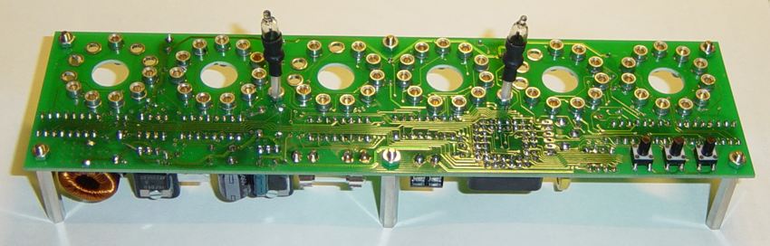

A nějak jako tady by to udělat nešlo?
Myslím použít "nějaké" dutinky vhodné k zapájení do plošáku - jako na foto:
"Patice" v DPS
(49.89 KiB) Staženo 161 x
Honza - kokúň

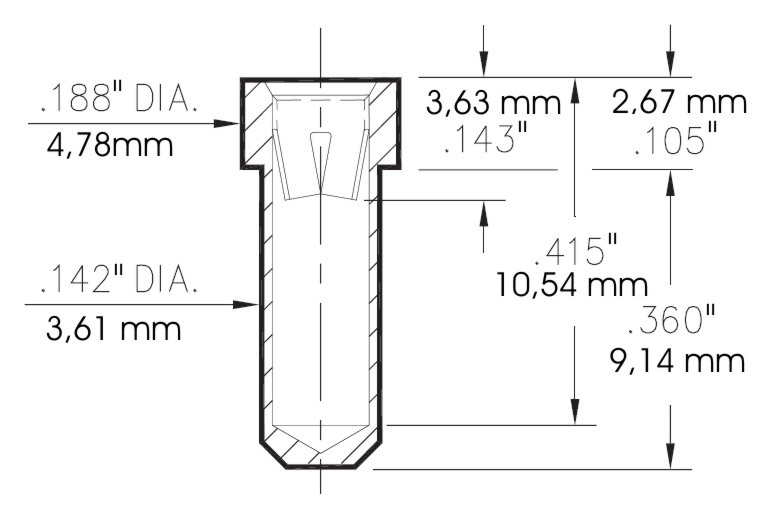

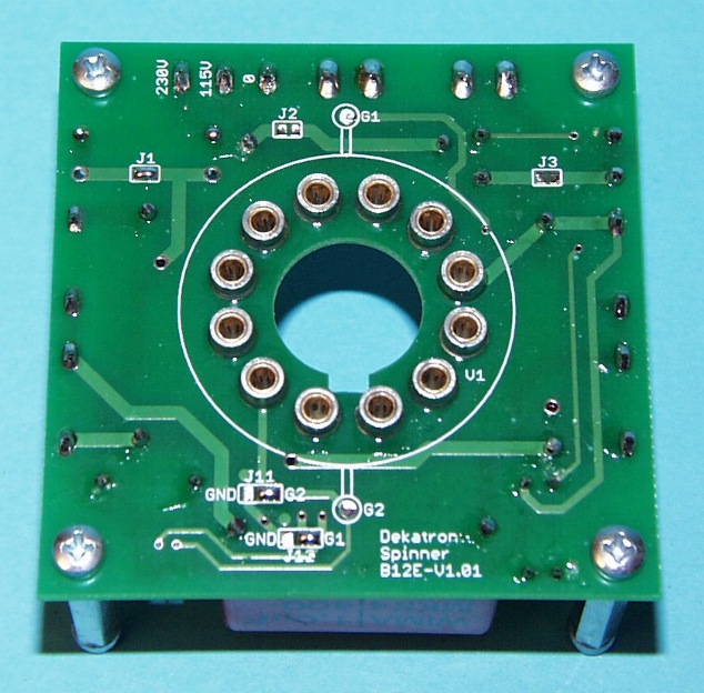

Sehnat tyhle dutinky by asi byl ideál (jejich cena ale asi rovněž nenadchne) - ty jsou snad použity na DPS z horního obrázku.
A co piny z precizních DIL soklů - ty by asi nevyhověly, malý Ø dutinky? Taktéž asi i dutinky z FRB konektorů . . . :nevim:
Nixie Tube Socket Contacts
(46.31 KiB) Staženo 109 x
Dutinky zapájené v DPS
(123.69 KiB) Staženo 117 x

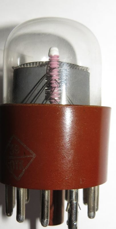

Záhada pootočených digitronů je objasněna. Ani nákres, ani výrobce desky, ale výrobce digitronů. Že si tam nehráli na nějakou přesnost jsem věděl, ale že to bude i v tomhle případě a v takové velikosti, to mi nenapadlo. Digitron, který mi nepasoval když jsem sem psal, ten byl z těch lepších. :cry: Nejhorší je pootočený tak, že svislice vychází přesně mezi nožičky. :roll: Ten fialový sloupek by měl být přesně nad nožičkou na které je kontakt. Nakonec jsem musel nakrimplovat na kontakty kousky licny a celé to po zasunutí do DPS pootočit a naohýbat. :cry:
(36.22 KiB) Staženo 127 x
