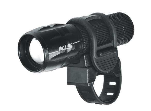

Dobrý den, dosloužila mi LED baterka KELLYS co se dává na kolo . Začala postupně svítit stále slaběji, vyměnil jsem baterie ale je to pořád stejné. Má tři mody - svítí silně, svítí slaběji, blikání. Obsahuje 1W CREE svítící diodu, tři AAA články.
Při cvakání vypínačem módy fungovaly, i když to svítilo slaboučce, někdy při zapnutí problikla silně ale to bylo jen na okamžik, a už dosvítila úplně.
Samotná dioda připojená přes odpor 100Ω na 4,5 V baterie svítí normálně, dobře. ( Jen svítí, nevím co dělá ty tři módy). Stiskací spínač funguje, a jen připojuje napájení z baterie k té optické části. I když ho přemostím, chová se to stejně.
Po rozebrání optické části je pod plošňáčkem kde je jen dioda z druhé strany druhý malý plošňáček, na kterém jsou pouze dva SMD odpory 1R0 paralelně, nějaký hnědý SMD kondenzátor a cosi, (zřejmě tranzistor SMD ?) s označením
HDj3t
Oba plošňáčky jsou vzájemně propojeny dvěma dráty. + a -
Google nic nenašel, nevíte co to může být? Chtěl bych to zkusit spravit, je to baterka pěkná, kovová, masívní, svítila opravdu silně a jasně. (stála docela dost).
Stačilo by jen aby jen svítila, blikání nepotřebuju.
Děkuji.

Bojím se, že když otočíš ten plošňáček tak tam bude kapka černýho epoxydu. Musí tam být něco, co přerušuje to světlo, případně řídí svit LED. Ale často jsem u podobných LED baterek načapal přechodový odpor mezi pouzdrem, akumulátorem a LED. Rozeber, vyčisti a při složení vše pořádně dotáhni. Přece jen hliníkové slitiny oxydují na nevodivý oxyd.
..to bude jen ňákej odpůrek

Takže když připojíš originál vložené baterie přes odpor (samozřejmě přes originál vypínač) napřímo na LED diodu, tak to normálně svítí? Takže zbytek elektroniky je DC/DC měnič přizpůsobující napětí z baterií k napájení CREE diody. I když 1 W ze tří AAA článků, to je min. 220 mA, to je docela zajímavá kombinace.

Většinou je v budiči procesor a fet, obojí smd, zasoplený křemík v epoxidu se v budičích nevyskytuje. Pokud je KO fet, můžeš ho vyměnit, pokud procesor, musíš koupit třeba na Ebay celý jiný driver a vyměnit ten. Nejsou drahé. Regulace je snad u všech levných pouze PWM bez cívky, tedy blbá, ale baterky s Cree čipem jsem z Číny už koupil spoustě známých a zatím to nikomu nechcíplo, tak to ty ledky zjevně zvládají.

Držák na baterie je v pořádku, bez přechoďáku - ukrmí i žárovku. Zkoušel jsem vyřadit vypínač, připojit držák baterií přímo na optiku,to nefunguje, pak zkusit přímo tu diodu, ta je dobrá. Na plošňáčkách ten černý flusanec není, jsou tam jen ty čtyři součástky, nic jiného. Proto je mi to záhadou, napadlo mně že tato záhadná součástka jestli to není přímo ten řídící obvod, nemůžu k tomu vůbec nic najít, asi to není nic standartního.

Zkus ten kondík, mám pocit, že ty jednotlivý režimy jsou u "zdravý" baterky všecky ovládaný PWM, jen s jinou střídou impulsů případně i s proměnným kmitočtem - když má blikat, dává obvod "bursty" = skupiny impulsů s tak velkýma mezerama, že je oko registruje jako přerušovaný světlo. Režim "plnej svit" je sice taky blikání, ale s tak vysokým kmitočtem, že to oko se svojí setrvačností nezaregistruje, snížená intenzita jsou impulsy sice s vysokým kmitočtem, ale kratší než na plnej svit, takže efektivní hodnota proudu čipem je menší a LED svítí zřetelně menším jasem ...

Tak jsem to zkusil jako celek místo z baterie na laboratorním zdroji, abych vyloučil přechoďáky, teď to fungovalo, svítilo to jasně, jako nový, i módy fungují ale zase to začalo rychle slábnout a pořád to svítí stejně, jako bludička, nic moc..

Teď zase, když zapnu to na zdroj, někdy to svítí jasně, pak to zeslábne, někdy to svítí hned slabě. Ale většinou hned slabě.
Udělal jsem pokus, a připojil přímo 4,5V znovu na diodu s regulačním 100Ω odporem a pak bez odporu ( nu což, stejně je to rozbitý) jen s proudovým omezením a svítí to naprosto stejně slabě, ampérmetr se ani nepohnul, a to světýlko se jako míhotá, slabě mění intenzitu, to vypadá že asi bude blbá LED.

Tak je asi vadná LEDka, ale tu z GM nekupuj, je slabá. Dnes se dají sehnat bez problému s dvojnásobnou svítivostí na 1 W. 85 lm je na kolo málo, to je tak aby tě viděli, ale sám toho moc neuvidíš. Já na kole mimo asfalt v noci svítím 350 lm, to je tak akorát.
