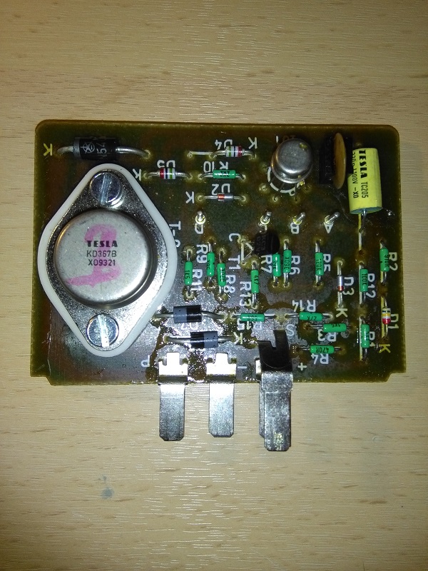

Zdarec. Nemáte někdo schéma budící jednotky pro pulsační čerpadlo (zdroj impulsů) ? Na jednotce je "EZI B 24V" a nějaký číslo 443 522 800 802. Podle mě tam bude vadnej ten operák, ale potřebuju vědět, jak to zapojit, a co měřit (dostal jsem to od kohosi, jestli bych se mu na to nemrkl..)

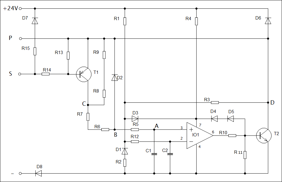

Zkusil jsem to rozkreslit: Chyby nejsou vyloučeny

Jen upozorňuju, že T2 je darlington.
Jinak výrobce bude nejspíš PAL, v podobném formátu byly např. přerušovače blinkrů v Liazkách.

MAC155 můžeš v tomhle případě poměrně v pohodě nahradit typem TL070 nebo LF412 - pokud se ti DIP futrálek povede napasovat do původní desky s dírama do kruhu pro kovový pouzdro TO-99 nebo jak se mu vlastně nadávalo... Jinak tyhle teslácký operáky byly až podivuhodně rychlý ...

Jsem tu po delší době ze zkušenostmi z opravou pulsační jednotky k čerpadlu naftového topení. Měl jsem nakonec na opravu 2. Nedokážu říct, zda měly nějakou poruchu, protože mě byly doručeny jen ty moduly. Moduly měli viditelně zoxidovaný faston "+" vývodu (kladné napájecí napětí). při zkoušce byly funkční - svorka "+" a "-" na 24V zdroj, vývod "P" přes EP ventil, nebo to čerpadýlko na vývod "+". Pokud se spojí vývod "S" se záporným pólem napájení, EP ventil bude klapat rychleji, čerpadlo bude rychleji "flusat naftu" (nějak jsem podcenil schopnosti toho čerpadla a nahodilo mě z 2m vzdálenosti naftou, co v něm zůstala). Jinak nevím, zda je má dedukce správná, ale množství čerpané nafty se ladí vyšroubováváním výtlačné mosazné trubičky na čerpadle. Tato mosazná trubička má v sobě kuličkový výtlačný ventilek a vnitřní konec trubičky slouží jako doraz pro plunžr uvnitř. Pod vstupní hliníkovou trubičkou je sítko (pokud ji tám máte našroubovanou, jinak vám vlez končí tlustým závitem, je sítko v tý díře vloženo a může se dát vyndat vhodným šroubem)
Takže to shrnu - ne vždy je problém v té jednotce, ale může být ve fastonech. Po mých zkušenostech z provozu doporučuju "holý" faston po namáčknutí ještě proletovat cínem. Voda se dostane do "spoje" a ten spoj časem přestane vést..
Jinak k tomu schématu: To že koncový trand je Darlington vím. Dokonce jsou ve schématu zenerovy diody označeny značkou obyčejné diody. Po hodnotách jsem pátral až po tom, co bylo schéma hotový. Kdo to schéma chce spravit, můžu poslat origo SXE verzi (proficad)

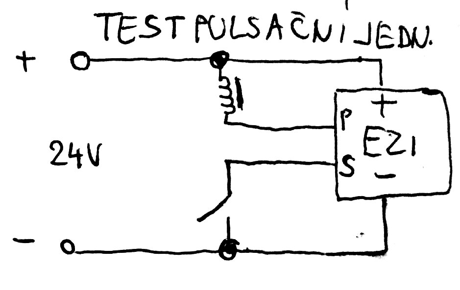

Schéma zapojení testovacího obvodu. Zátěž je buď originál 24V Čerpadlo, nebo EP ventil 24V.
Spínač zapnut - vyšší "opakovací frekvence pulsů"

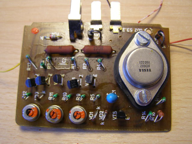

Kamarád mě požádal o opravu černé skříňky generátoru pulzů pro naftové topení. (cena 2tis,pěkné) Schema jsem nenašel. Svorky +/- a výstup jsem našel. Podle svorkovnicového propojení to vypadá, že na svorce S generátoru, musí být za chodu kostra. Vnitřní zapojení boxu č18 také není. Podle části náčrtu, který jsem udělal z tišťáku to na tu kostru vypadá. Možná jsem něco přehlédl, proto se ptám, jak je to „S“. Nevím jestli pro tuto, desku platí to co psal Artaban v 2016 o desce z OZ. Ventil 2 by nebyl bez kostry sepnut ???. (svorka2 x11).Na stole to napájím z reg zdroje zatím 20V přes 10ohm/hodně W. Žárovka, kterou jsem nahradil cívku čerpadla 12 trvale svítí, po přerušení v místě křížku zhasíná. Tak,že výkonový stupeň OK. Nepřichází tedy sled pulzů z generátoru VT 1,2,3,4. Kondenzátory měřeny OK. Orientační měření zaletovaných tranzistorů multimetrem, také nic neukázalo. Také nevím, jak je toto zapojení háklivé na použité polovodiče. Mám v šupleti KC507, BC177 a KF, KFY. Víte někdo, co ovládají trimry u této desky. Kdyby mě někdo nasměroval kam jít nejdříve, než z toho začnu tahat tranzistory a připojovat osciloskop. Obkreslit to celé z tišťáku se mi moc nechce ale třeba to tak dopadne.

U mé verze se vývodem S se měnila rychlost pulsů. Sepnutím na kostru se rychlost zvyšuje. Vývod P je proti + magnet čerpadla. Já místo něj použil elekzromagnetický ventil, protože jsem nechtěl ničit čerpadlo chodem na prázdno. Ty máš asi první verzi, ale podle mě budou záměnný. Beztak tam bude astabil z tranzistorama ( já je měl s integráčem)

Začínám z toho být na bábovku, asi zahodím pracovní knížku a rodnej list. Vyndal jsem tranzistory, přeměřil na PU120, Ok Změřil všechny odpory bez tranzistorů,OK. Na můstku změřil kondíky Ok Prohodil jsem tranzistory, nebliká, stále stejné, trvale svítí. Pokus o výměnu tranzistorů za KC509 a BC177 beta nad 150, pro změnu nesvítí. Je to překlopené na druhou stranu. KC237a 307 doma nemám. Obkreslil jsem schema tišťáku ale musím to trochu učesat. Dám to sem,jestli Tě nenapadne kam hrábnout. Já jsem v koncích, neseje to!

Přikládám obkreslený šmírák zapojení klopného obvodu EZI 15. Třeba to někdo použije a bude úspěšnější než já. Skončil jsem pokusem vyletování tranzistorů VT4 a 7. Kde by měl generátor překlápět s omezenou regulací ale také nic. Prohazováním tranzistorů také nic. Pouze v případě, že přivřu bázi VT1 zmenšením R 47k proti –, generátor začne dávat pulzy ale pouze v případě, že připojím paralelně k zátěži R 36ohm. (proč toto, je to za darlingtonem)To ale není řešení, dávkování paliva je totálně rozhozeno. (trimry jsem netočil) Na zdroji dřepí napětí na 24V, ampermetr ukazuje pulzování okolo 0,5A. Filtrace zdroje je 15G a 5až24V/5A,silné dost. Něco musím dělat špatně. Začíná se loupat tišťák.
Vypadá to na pomníček.
