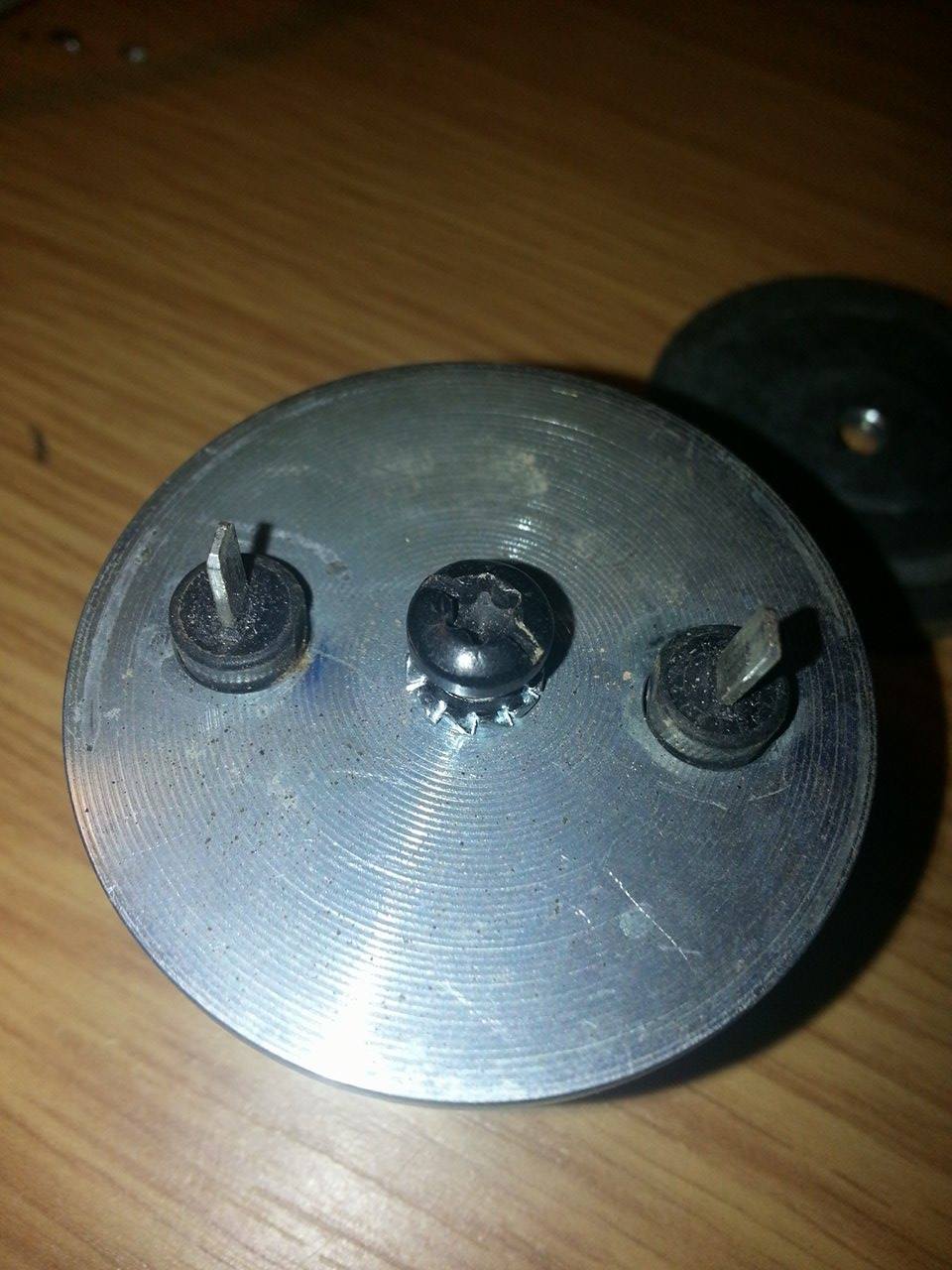

Nevíte někdo jak mám změřit elektromagnet na tomto vysavači.
Jednou měřím 200k ohmů někdy přerušeno...
Řekl bych, že je k.o. ale nejsem si jistý...
Popřípadě máte kontakt kde ho sehnat?
(123.92 KiB) Staženo 179 x
(120.58 KiB) Staženo 183 x
(139.01 KiB) Staženo 180 x

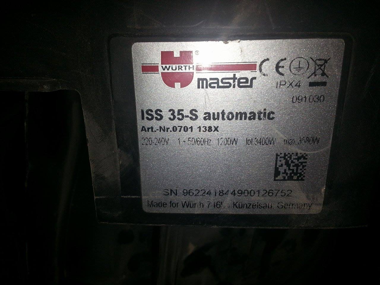

Zdravím,
podle obrázku to je vysavač DeWalt D27902. Díly dodává Band Servis.

Tak ho připoj na napětí a zkus. Z elektroniky ti na něj napětí jde?
Příspěvky: 8229
#5 Příspěvek od Michal22 »
pepito- no, možná nebude nejjednodušší sehnat zdroj 200V dc.
Habesan
Příspěvky: 7376
#6 Příspěvek od Habesan »
Co takhle napětí +B z některé telky?
Nebo vezmeš trafíčko na 400V s odbočkou na 230V a připojíš ho na 230V, z odbočky dostaneš 132V a po usměrnění a vyfiltrování získáš 186V stejnosměrných.
(Nemusí mít platnou revizi.)
Příspěvky: 8229
#7 Příspěvek od Michal22 »
Habesan- což o to, u mě není problém, mám regulační autotrafo, tak si za něj dám usměrňovač a je hej. Ale má tohle každý k dispozici?
pepito
Příspěvky: 315
Registrován: 10 kvě 2005, 00:00
Bydliště: V okolí Brd
#8 Příspěvek od pepito »
Pokud si to dobře pamatuji, tak po zapnutí vysavače je magnet trvale napájen a elektronika během chodu pulzně přerušuje napájení a tím dochází k rázům do filtru. Pokud byl magnet vadný měl vysavač i horší tah, protože u magnetu podsával vzduch. Už je to přece jen nějaký rok co jsem to řešil, ale mám za to, že napětí z elektroniky se dalo normálně změřit. Jinak jak psal Habešan, já zkoušel magnet přes trafo s odbočkou na 110V na primáru, usměrňovač a kondík na patřičné napětí.

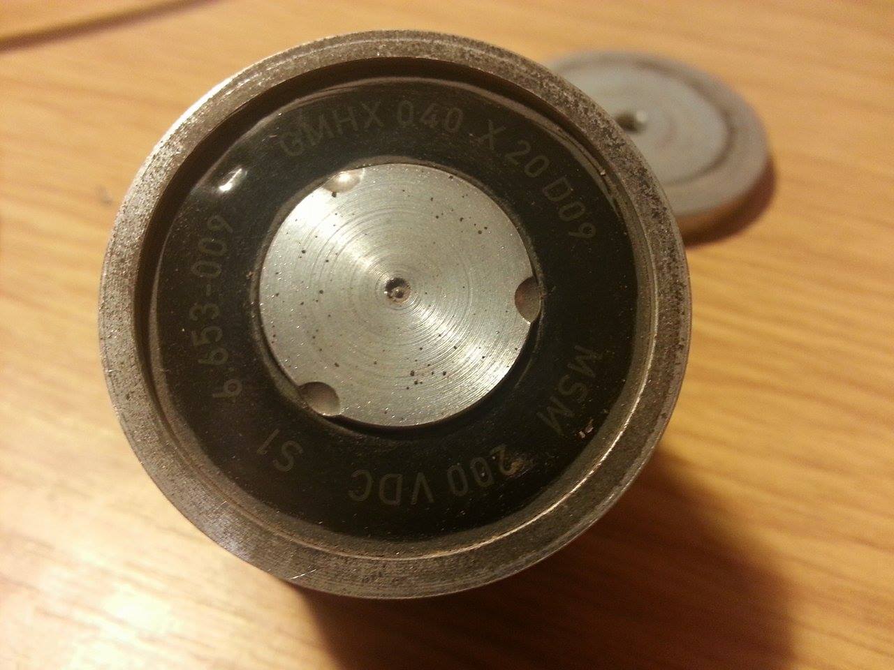

Tak jsem koupil ten magnet a magnet funguje...ale..
Je pořád sepnutý a nevibruje neodpíná se..je na něm stále 200V a to ať mám oklep zapnuty nebo ne...

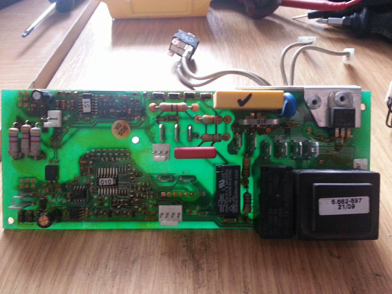

Habesan
Příspěvky: 7376
#12 Příspěvek od Habesan »
Tak nám ji nafoť (naskenuj).
Beztak tam budou jenom dvě součástky: mikrokontrolér a triak.
vavy
Příspěvky: 313
Registrován: 22 zář 2012, 00:00
Bydliště: Brtnice
#13 Příspěvek od vavy »

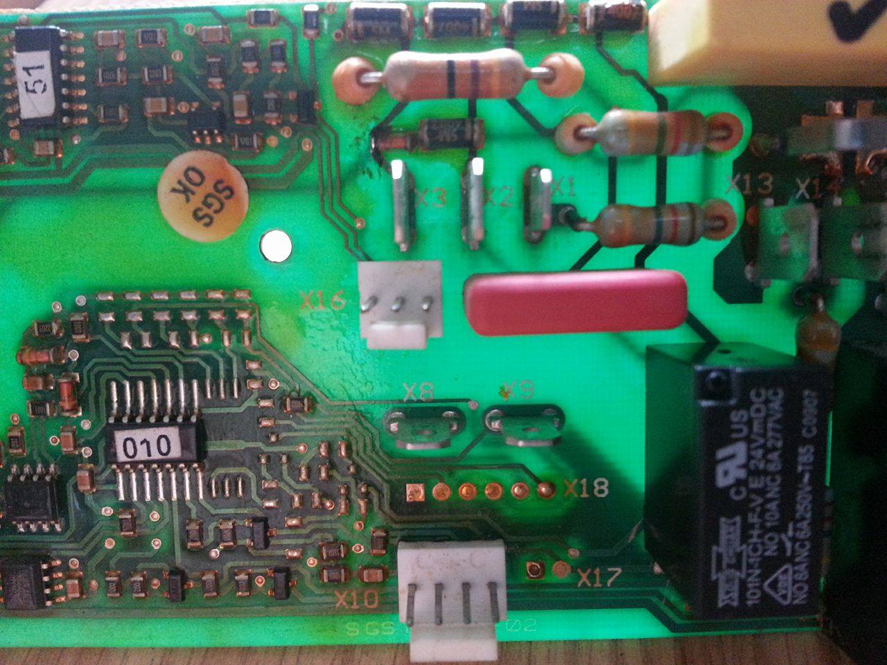

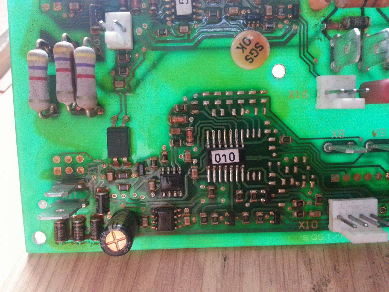

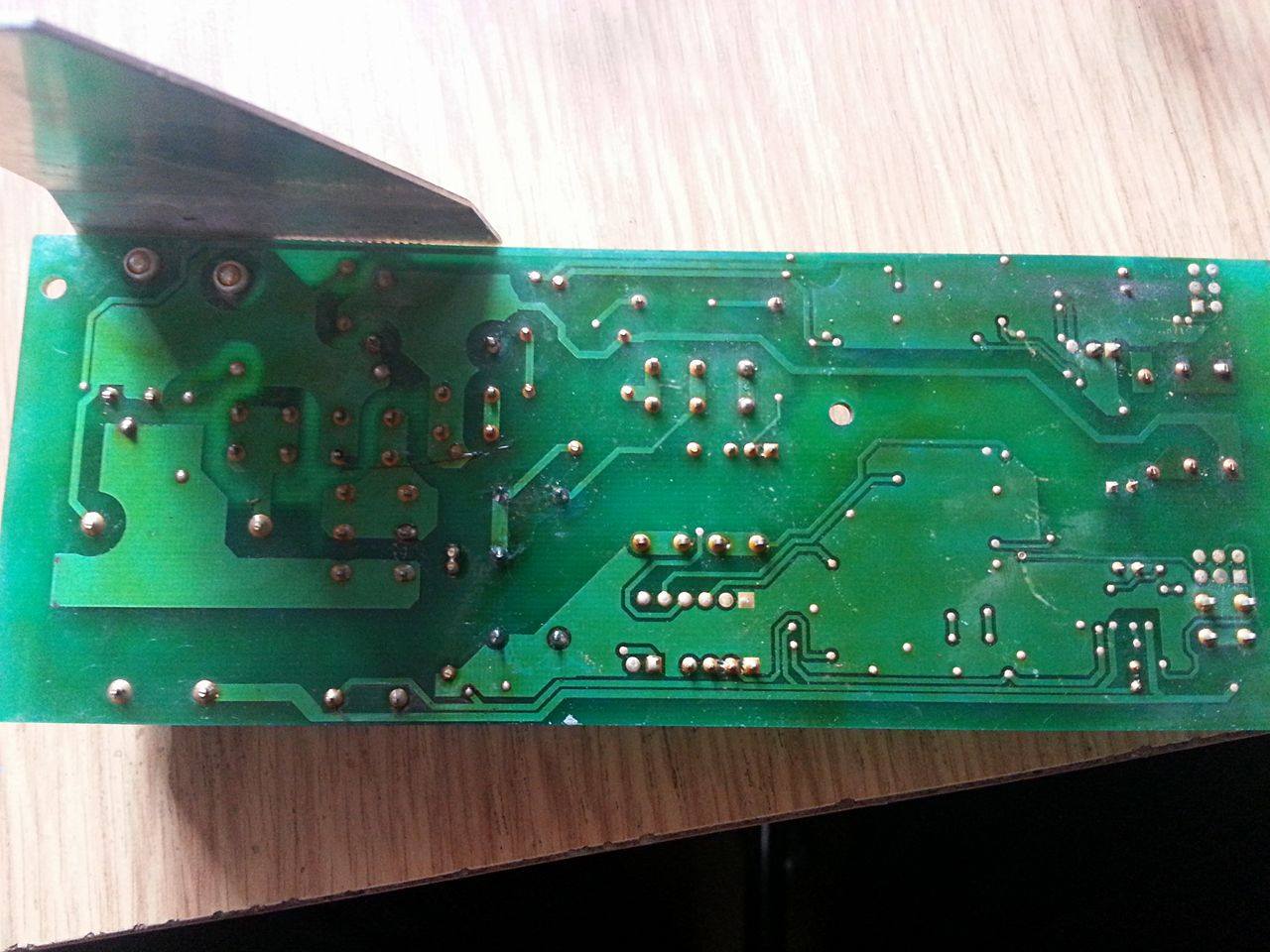

takže foto:
X5 a X6 hlavní vypínač...230V
X7 a X4 motor
X13 a X14 externí zásuvka pro vysavač.
X1 X2 X3 konektory pro magnet oklepu
S10 konektor pro vypínaní a zapínaní oklepu + kontrolka led
X8 A x9 čidla hladiny vody
X16 potenciometr pro otáčky motoru X12 X11 nezapojeno
To malé relé jsem zkoučel to funguje
všechny diody jsem měřil....
(169.66 KiB) Staženo 224 x
(178.49 KiB) Staženo 179 x
(145.36 KiB) Staženo 217 x
celkový pohled
(142.98 KiB) Staženo 195 x
Jaromíre nestrkej tu vypálenou sirku zpátky do krabičky,jednou se ti to vymstí....

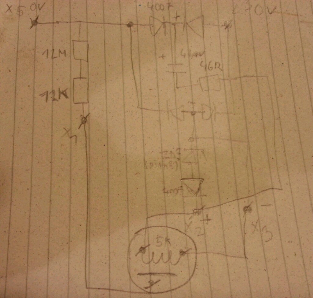

vavy
Příspěvky: 313
Bydliště: Brtnice
#14 Příspěvek od vavy »
Mám názor jak to pracuje...
Z těch horních 4 diod 40007 jde rovnou 230(usmětněno nevyfilktováno) na magnet a ten dělá ten oklep.
Podle manuálu to děla ale jen každych 15 s jinak je nečiný.
Také se ten oklep dá vypnout(kvuli vodnímu vysávaví, a je na to to dlačítko s ledkou).....tady si nejsem jistý jestli tím, že do něj nejde štáva nebo je to tak jak teďkom že je přitažený v jedné pozici. to malé relé je v klidu sepnuté a připojuje jen červený kodan k vývodů toho magnetu takže by to souhlasilo že se to vyfiltruje...a dím sepne do jedné pozice.Mohl bych relé vyndat a pozorovat jestli to bude klepat v 50HZ ale i tak to nevyřeší problém...nebo jen částečně oklep půjde pořád....asi...nevím právě jistě..
vavy
Příspěvky: 313
Bydliště: Brtnice
#15 Příspěvek od vavy »
Tady snad dobre obreslene zapojeni...nejpise je vadny rezistor 12m a 12k jen je divny procjsou takhle poskladany do serie...
(143.13 KiB) Staženo 200 x
