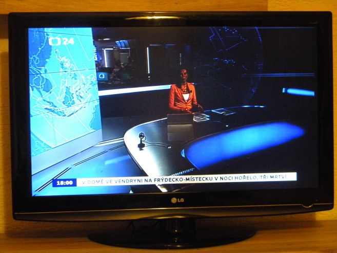

Zdravím všechny zkušené kolegy.
Mám problém s televizorem 42LG5030. Donedávna se mi stávalo, že obraz byl na pravé straně černý, kdy po chvíli (á 10min) obraz plně naskočil. Nyní však již obraz nenaskočí tak, jak by měl - půlka obrazu je tmavá a "zpomalená" a to tak, že už se na to nedá vůbec dívat. Nemám žádné zkušenosti s opravami televizorů, tak bych se chtěl poradit zde.
Sundal jsem zadní šasí a prohlédl main board LGP42-08H, kde vizuálně není nic poškozeno (nic jsem ale neproměřoval). Podle toho, že levá strana obrazu je v pořádku a běží tak jak má, tak bych spíš problém hledal v invertoru VIT71053.50, který je právě na pravé straně. Než bych ho začal shánět, tak bych se rád zeptal, jestli mám hledat příčinu právě v něm nebo jinde, např. v té desce. Televizor mi vyhovuje a i když je už strarý (2008), tak bych do něj i něco investoval, než kupoval nový. Budu rád za veškeré rady. Přikládám foto obrazu - v pravé části je obraz zkrátka tmavý a zobrazení je zpomalené. Díky za rady

#2 Příspěvek od jogi24 »
S invertorom nema tato porucha absolutne nic spolocne.

#4 Příspěvek od KUBO »
Aké má označenie panel?

#5 Příspěvek od jezevec »
Máš vadný panel.

#6 Příspěvek od czechmates »
Nevím, jestli jsem si to správně napsal, ale panel by měl být T420HW01 V.2

#7 Příspěvek od KUBO »
Tak ako píše jezevec. Vadný panel.

#8 Příspěvek od mi-ro »
A do třetice s Jezevec a Kubo, máš vadný panel.

#9 Příspěvek od rnbw »
Alebo T-Con?
#10 Příspěvek od p32 »
Já bych to svedl na ten T-Con, ale až ho spraví, tak bude zase končit panel. Prostě pomalu, ale jistě konečná. :wink:

#11 Příspěvek od jezevec »
rnbw píše:Alebo T-Con?
Určitě ne.

#12 Příspěvek od czechmates »
Takže "oprava" nepřichází v úvahu. Ten panel se chová zvláštně, má snahu naskočit, ale vždy se pak "sekne" a jakoby "nedožhaví" a obraz zůstává na půl tmavý a čáry přeskakují jak se jim chce ... no co se dá dělat, tak díky za rady, aspoň vím, že tam není co k výměně, co by TV ještě zachránilo

#13 Příspěvek od Habesan »
Panel.
Ještě by bylo dobré uvést, jestli je závada přímo v křemíkovém systému datadriveru, nebo v jeho vodivém připojení ke zbytku panelu.
