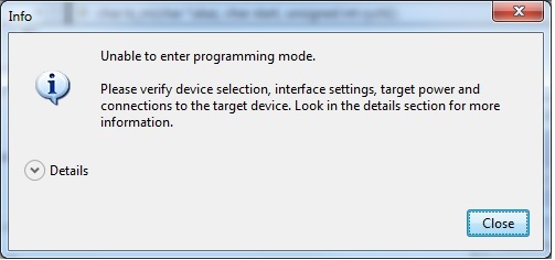

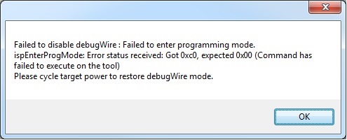

Pro programování a debugging používám Atmel Studio 6. Aniž bych si toho byl vědom, pravděpodobně doslo k přeprogramování nějakého FUSE bitu. při pokusu o ukončení debug režimu dostanu hlášku typu "Nepodařilo se zakázat DebugWire, Nepodařilo se zapnout režim programování". Při pokusu o programování dostanu zase hlášku typu "Nezdařilo se zapnout programovací režim, zkontroluj nastavení programátoru, napájení, připojení atd." Ještě pro informaci uvádím že pro přechod mezi programováním a debugem nemanipuluji přímo s fuse DWEN ale používám příkazy z menu Atmel Studia. Takže mě není jasné, jak jsem se mohl do tohoto stavu dostat. Pokud to nezpůsobila chyba mého SW. Nanapadá někoho, jak dostat MCU opět do použitelného stavu?
Omlouvám se za trapný dotaz. Zase jednou byly prstíky rychlejší než hlava. MCU je napájený z baterek přes měnič. Nevšiml jsem si že napájecí napětí se dostalo na hodnotu, při které již měnič vysazuje. Při normálním běhu se to neprojevilo a MCU pracuje normálně. Pro přechod do programovacího režimu to ale nestačilo.
