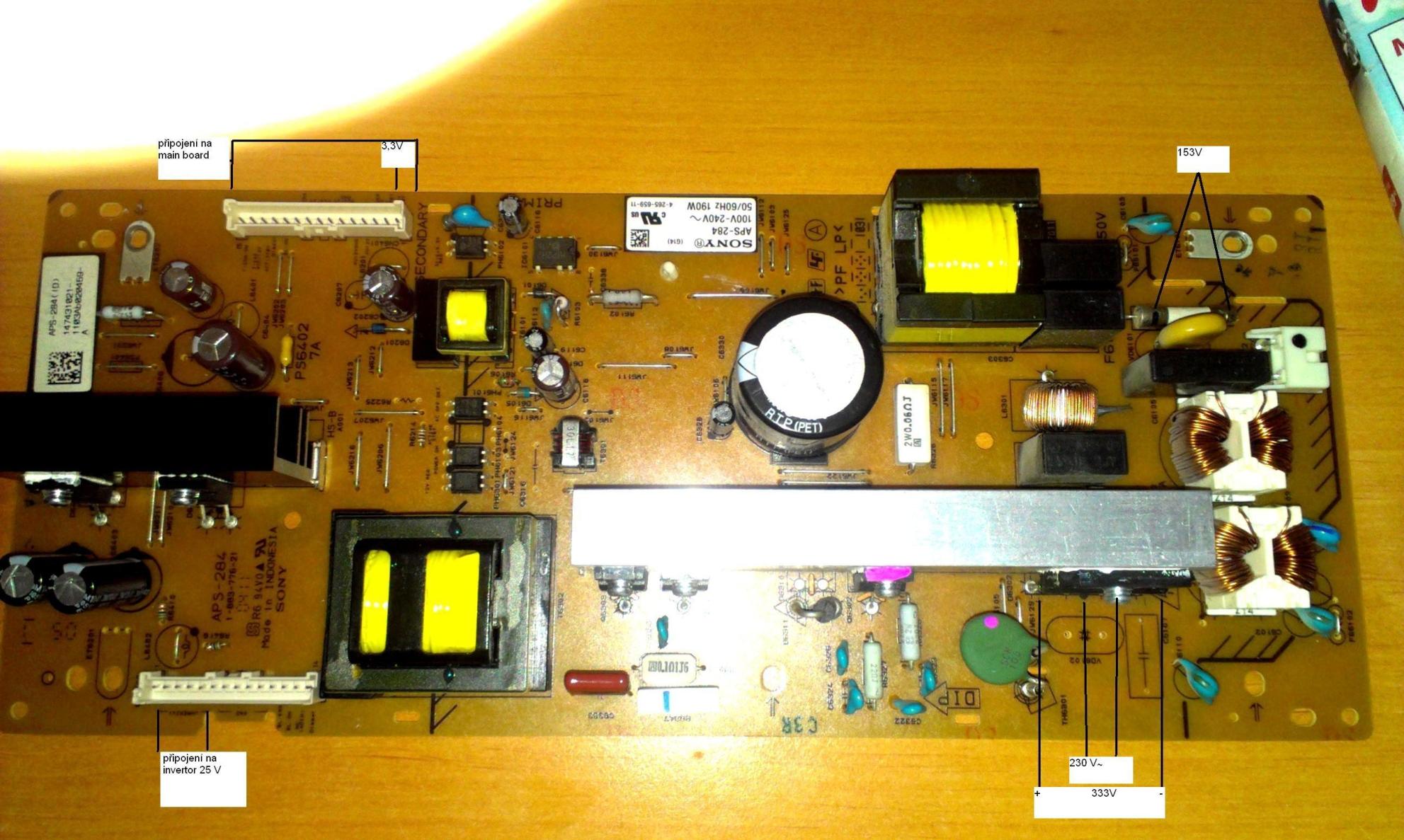

Tak abych se někam pohnul tak jsem zkoušel proměřit vše co mě napadlo na zdroji viz: popisky, ta počáteční chyba ukazuje na invertor, ale při tom měření mi tohle napětí chybí, prostě na ten invertor těch 25V nejde co je psaných u té patice, respektive když stisknu ON na tv tak napětí na té patici naskočí , ale okamžitě se ztratí, tak jestli je to nějaká na zdroji "ochrana"... ten invertor "desku" jsem měl odpojenou při zkoušení i připojenou, pro upřesnění sem přiložil obrazek toho zdroje, co jsem kde naměřil krom toho invertoru...

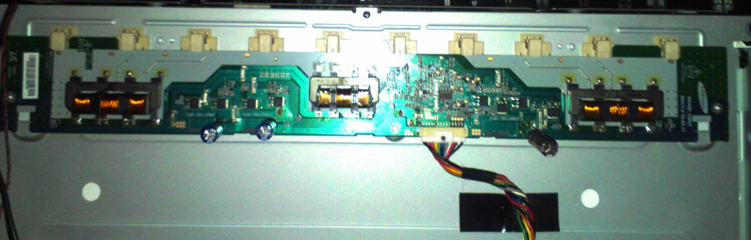

no udělal jsem foto té desky inv. a jestli by mohl někdo říct, kam se zaměřit, než měnit kus za kus a jestli teda když odpojím celou desku tak pořád těch 25V klesne na zdroji, protože MB vyhodnotilo poruchu na invertor desce a ikdyž tam není deska tak i to napětí klesne na zdroji, protože tedy "lamp err pin" je pořád někde na MB připojen... a druhá věc nějaká náhrada za trafo z té inv. desky je na něm napsáno "T400S32 10CQ 0" kdyby někdo věděl, dik

chtěl bych poprosit o radu ohledně vyvolání servis menu... vyměnil jsem celou desku invertoru, ale jak jsem čekal tak nejde spustit servis menu, zkoušel jsem ovladač s kombinací, prosvítit panel, ale pořád jen problikne 6x STB ledka (porucha invertoru), takže předpokládám že je uložená chyba a nejde spustit tv kvuli tomu... ovšem jde mi o to jak se dostat do servis menu a resetovat tu chybu at vím jestli jsou i lampy KO, nebo jen stačí reset

U žádné Sony jsem ještě neviděl, že by počítala backlight errory jako třeba se to děje u jednoho modelu Sharpu a po opravě bylo třeba errory smazat...
Tady máš prostě stále vadu, proto TV vypne a STBY micom vyblikává chybu.

Presne tak. Keby si touto výmenou odstránil chybu, TV by nabehol bez nejakej indikácie chyby. Snaž sa stále hľadať okolo invertorov / trubíc

Já jen takový malý dotaz.Na tý pojistce máš ůbytek 153V?
