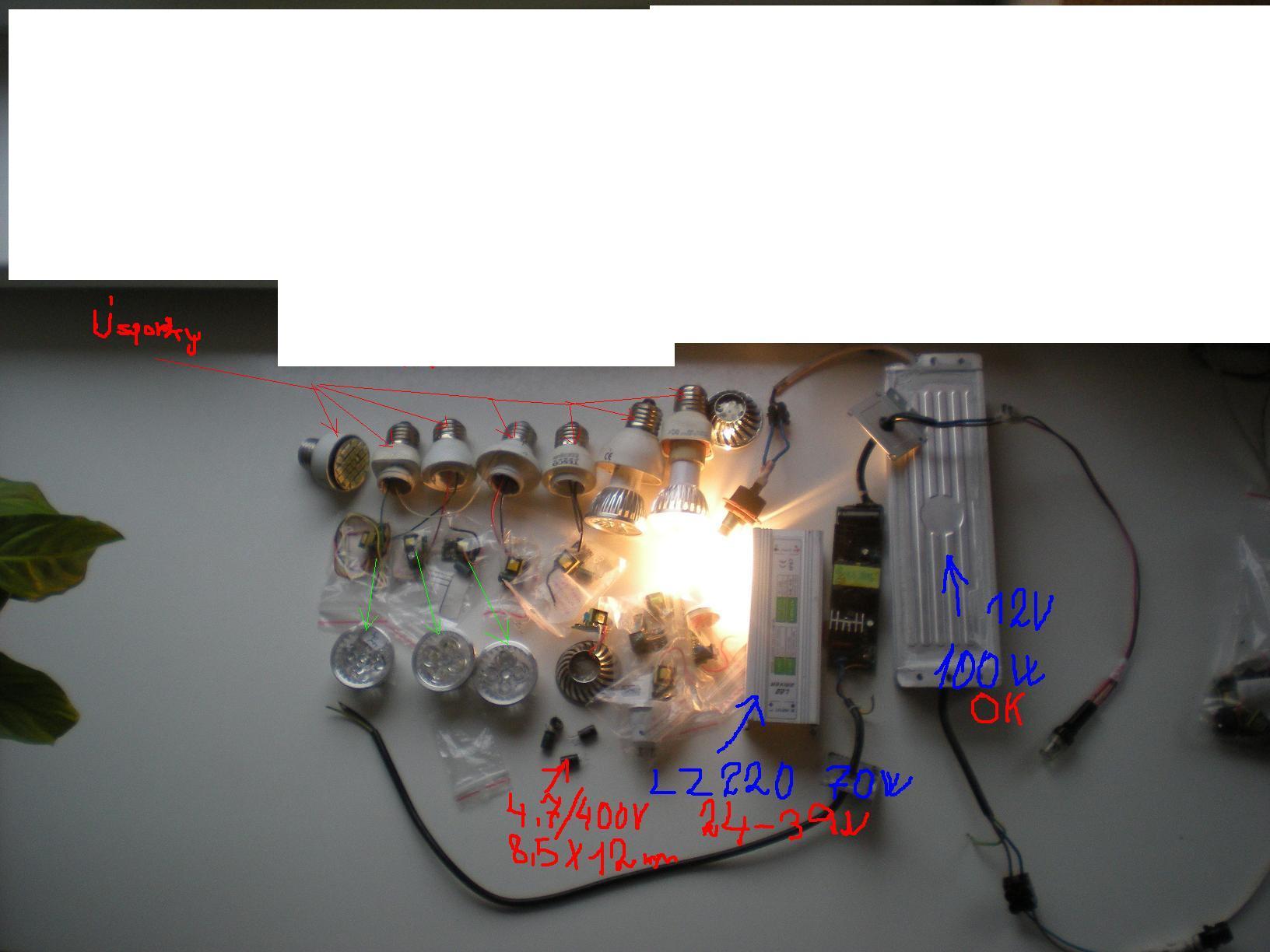

YES zvuk, preveziem sa pokial to funguje,po volbach .......!!!!Este mozete aj dalsi tie rozne ledky svietidla,led driver-y na rozne napatie.Usporky mozno neake tiez .Na obr.vidiet ako mam z usporiek prerobene tieto led bodovky bez redukcie GU10 na obimky E27.Sem potrebujem tie el.kond.4,7u/400V max 9X12,5mm.
Ten Led Driver 12V/100W je opraveny, da sa z neho dost rychlo odstranit ta hmota najprv nozikom a potom srobuvakom.Prve zdroje kde to bolo zasrate inym tmelom, isli tazko.
Tento Led Driver model LZ220V 70W 24-39V po vymene optpclenu este pulzuje,mozno stabilizacia vyst.napatia.Nemate niekto schemu tohoto LZ220V?IO je tam SN03ACP PWM kontr.a asi G6G. TL431 nema.

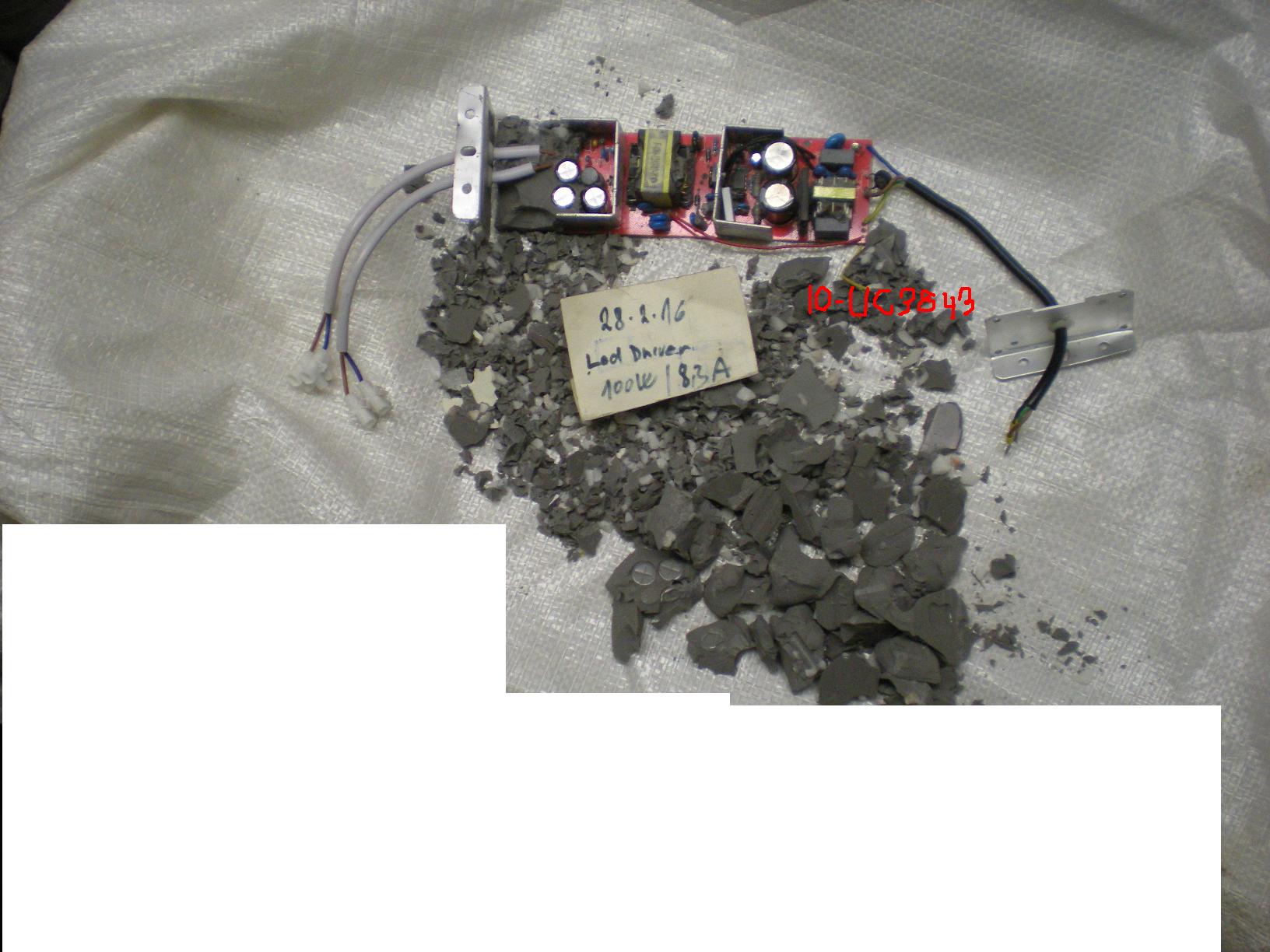

Teraz asi hodinu som vylupaval drtene kamienky a tmel z tohoto Led Driver 100W/asi 8A .Ma IO UC3843. Nemate niekto nahodov tuto schemu .Chyba bude zrejme v primari,lebo nevyraza poistku .Aj tak ho chcem cely vycistit a pokreslit suc.pre druhe opravy.Dik.
Poviem vam ,ze radsej toto robit ako opr.hodiny!!!Nic som neposkodil,lebo viem ,kde asi co moze byt.
