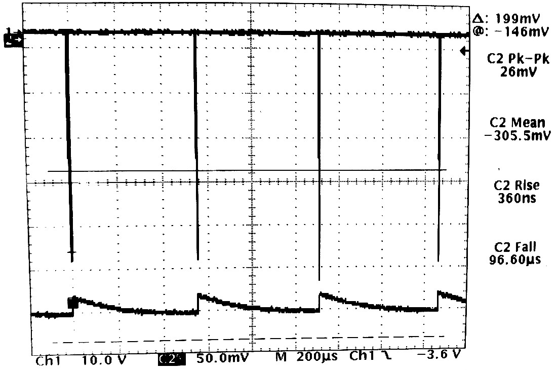

Potřebuju zesílit a sledovat přechodový jev který následuje po pulsu délky 4ns. Ten jev bude odeznívat po exponenciele během asi 100us a méně. Má pár mV DC.
Potřebuju pokud mo6no přesně odečíst časovou konstantu té exponenciely. Jde mi tedy o zachování tvaru/průběhu signálu. Sledovat budu na digitálním oscilu 2,5 GS/s.
Jde mi o volbu šířky pásma zesilovače.
(137.6 KiB) Staženo 143 x

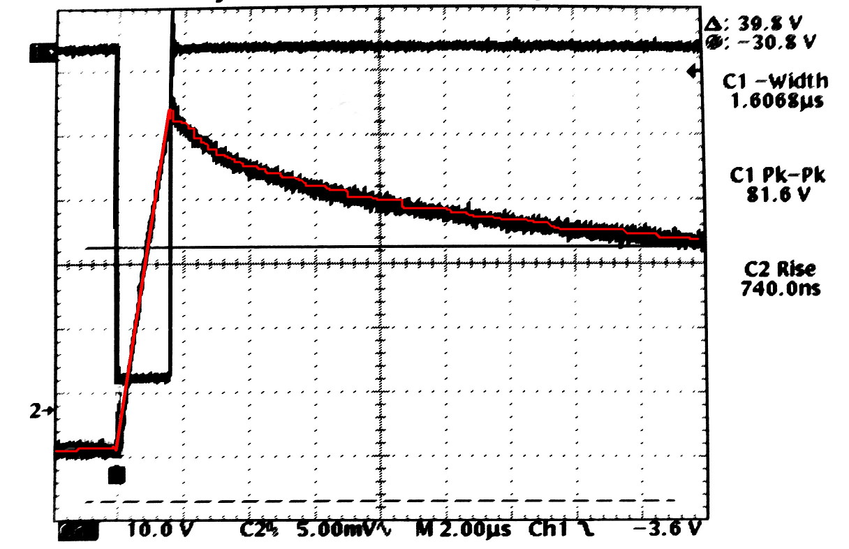

Ta jehla budí laser a nebude součástí přenášeného signálu v druhém kanálu (CH2). 4ns bude trvat náběh signálu který klesne po exponenciále (červeně).
Zesílovač má zesílit signál v CH2 (červený) bez změny průběhu
(163.7 KiB) Staženo 126 x

No, pokud nepřeneseš náběžnou hranu dostatečně přesně, budeš mít ze signálu hrb. Nevím jakou dlouhou náběžnou hranu signál máš, píšeš něco o 4 ns, pak máš na obrázku 2 µs. Jestli je správně signál s náběhem 2 µs, teoreticky by stačila šířka pásma 500 kHz (náběžná hrana by pak byla tečnou vzniklé exponencielní náběžné hrany za zesilovačem), ale čím půjdeš víc s frekvencí, vrchol bude ostřejší. Nicméně se dá, po navzorkování signálu osciloskopem, provést offline dekonvoluce výsledného signálu složeného z několika exponenciál daných zesilovačem (známé konstaty - rychlé děje) a jednou exponenciálou užitečného signálu (neznámá konstanta - pomalý děj) určit neznámou konstantu užitečného děje.
Druhou, asi lehčí, variantou bude měřit plochu signálu pod naměřeným průběhem. Tuším, bude jednoduchý vztah mezi onou plochou a konstantou exponenciály. Navíc ti to změří jistě i osciloskop a ty si číslo plochy pulsu (či střední hodnoty průběhu) přenásobíš vhodnou konstantou.
