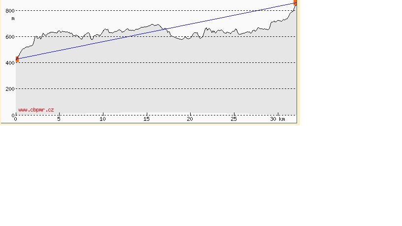

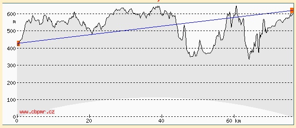

Tady je výškový profil na Javořici, azimut 263 ° , vzdálenost pouhých 32 km , ale ty kopce;
tady je výškový profil na Kojál , azimut 80°, vzdálenost 77 km ,a jsou tu ale čtyři kopce před Brnem .
A já jsem jen 425 m.n.m .
Jarda
výškový profil na Kojál - východ
(52.01 KiB) Staženo 217 x
kopce na Kojál- východ
(135.38 KiB) Staženo 222 x
výškový profil na Javořici - západ
(43.72 KiB) Staženo 215 x
