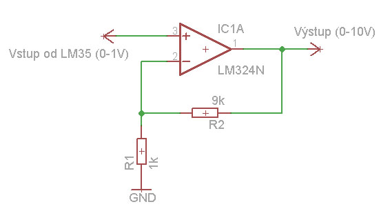

Šlo by to nějak takhle? Akorát nevím jak to napájení, jestli nemusí symetrické. Rád bych využil toho zdroje 24V, co napájí easy.
(22.54 KiB) Staženo 125 x
Olchor
Příspěvky: 1772
Bydliště: Blansko
#9 Příspěvek od Olchor »
Takhle by to šlo, akorát použij LM358, ta nepotřebuje symetrické napájení.

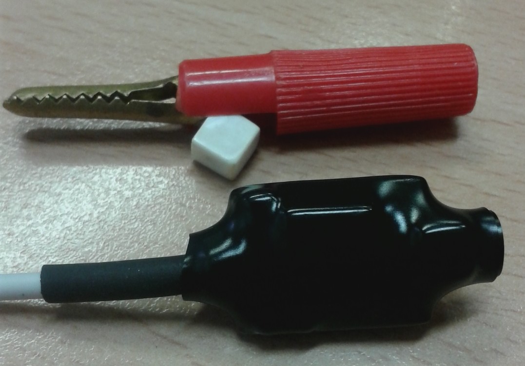

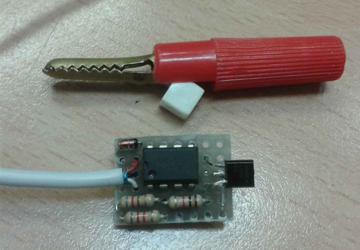

Tak potvrzuji, že s tou LM358 to funguje dobře. Poměr rezistorů je 1k/9k. Ten 9k je složený ze dvou (8k2 a 820ohm).
Dioda je proti náhodnému přepólovaní a napájím to rovnou 24V. Rozměrově to také vyšlo v pohodě.
Díky za rady.

Chybí mi tam dva kondy - jeden paralelně k R2 (LM358 je sice "pomalý", ale přece jen...) a druhý blokující napájení, je to na kusu kabelu daleko od zdroje

#15 Příspěvek od jarmilerik »
