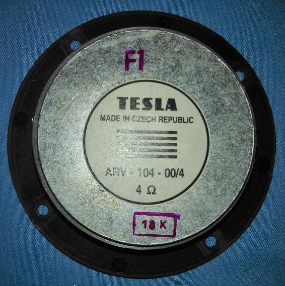

Pomůže někdo ? Dík.

Prakticky se rovná činnému (stejnosměrnému) odporu.
Je pravda, že leckterý zesilovač, který je určen pro 8Ω, by se mohl zničit, a nebo máš štěstí a zachová se méně destruktivním způsobem.
To jsi si, Rendo, mohl za těch 11 let na Bastlírně přečíst, už to tu popisovali nějaké kapacity, a ne já.
(Nemusí mít platnou revizi.)
konosuke píše:určitě změřeno ss avometem což není až tak zlé enem se naměřená hodnota má zvýšit o 10-20% a orientačně je to,
překvapuje mě naměřenejch 4.6 a 4.9Ω při jmenovité 4Ω podle identifikace na štítku
Překvapivé to být nemusí. Některé činské měřicí šnůry jsou docela šrot. Stačí zkouška zkratem šnůr a měřák ukáže 0,9ohm
