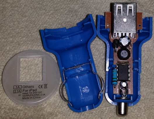

větnamec to prodává asi za 30, je tam mc34063 a ty v létě v rozpáleným autě vlivem tepla odcházej i ve větších škatulích, tady to bude ještě o něco horší
(77.13 KiB) Staženo 127 x
