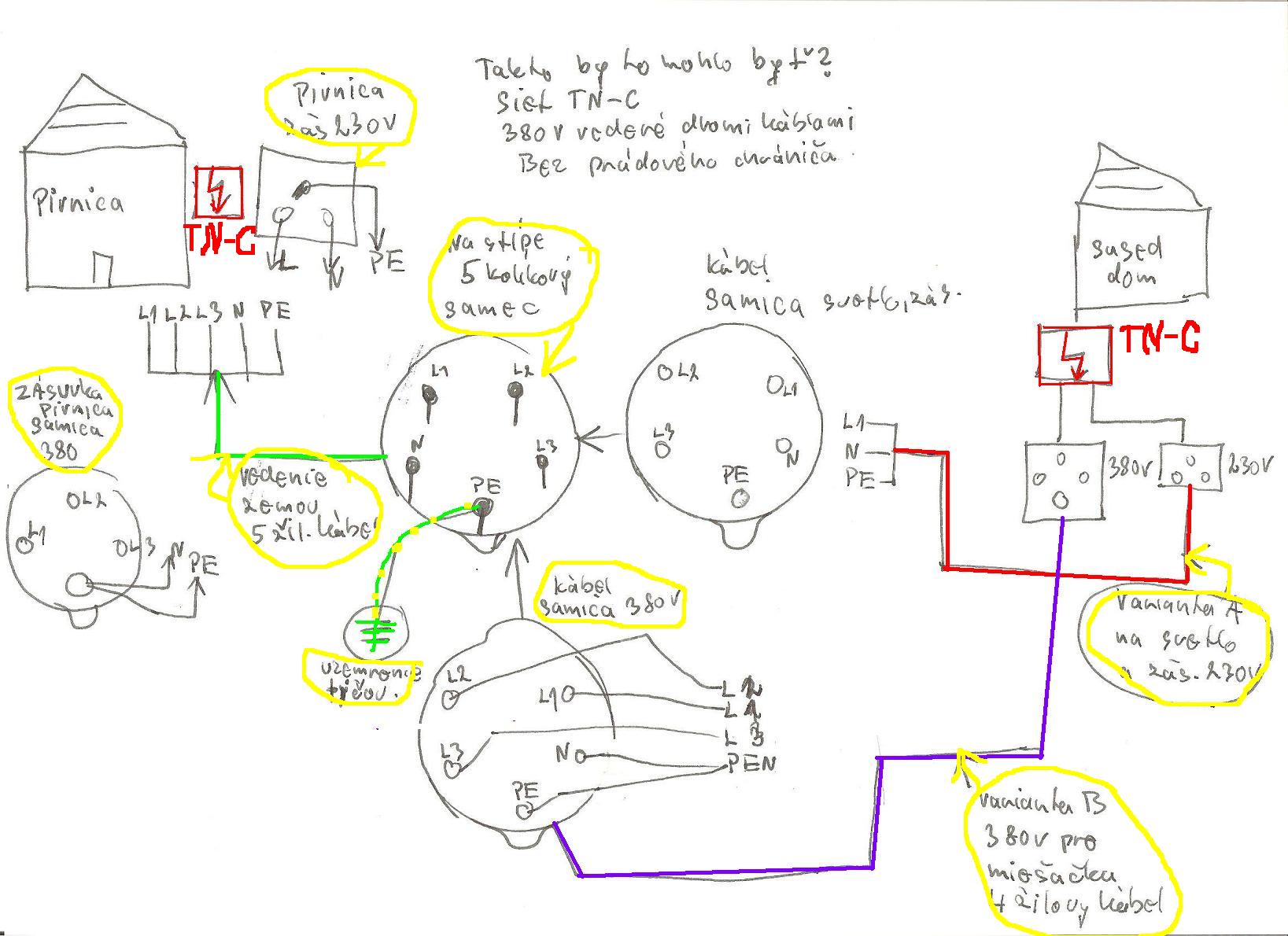

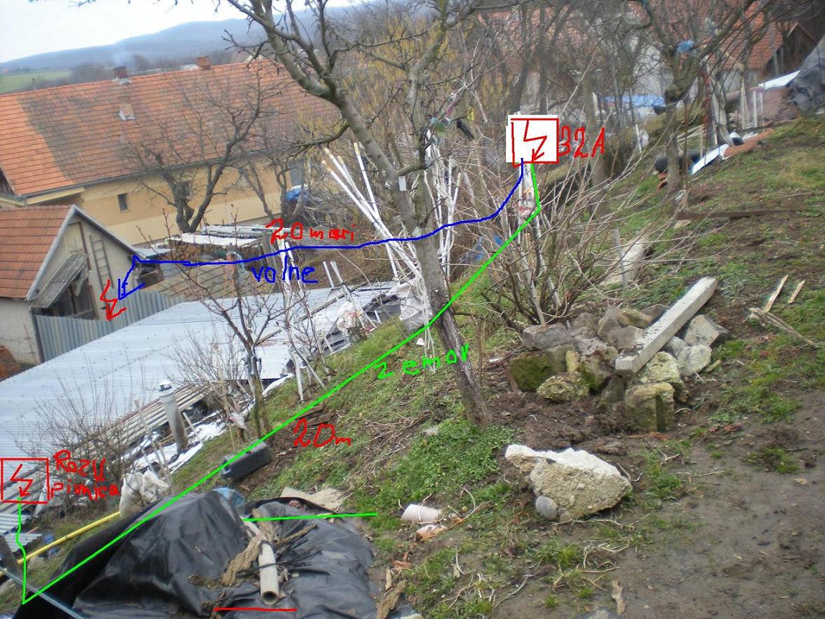

Kabel 380V zemov z rozvadzaca na pivnicvi na druhu stranu pozemku na pevnu zasuvku 32A chcem ulozit v PVC trubkach .32A zasuvka bude asi potrebovat uzemnit,to este vsetko doriesim.Prudovy chranic pre siet TN-C-S 380V neviem ci je.Z tadial ,ked budem potrebovat betonovat napojim dalsi m kablom miesacku.Od 32A nadzemnej chranenej ,mozno uzemnenej ak to bude treba zasuvky kable pripojim iba ked budem nieco robit.Mozno to nakreslim este.
Takto neak to chcem docasne pouzivat, ked budem el.potrebovat.Pivnicu nevidiet,lebo je uplne na ľavej strane obr.Inac by nebolo vidiet trasu kabla ku susedovi.

Aby se dal přívod použít i pro vyvedení 1×230V musí být pětižilový, v daném případě CYKY 5×4mm². Jednak podle norem a taky aby fungoval chránič. Pokud bude trojfázový přívod jištěn na víc jak 16A je nejlíp použít kombinovanou zásuvku 3×400V/1×230V s vestavěným jištěním do 16A která je na tento účel přímo určená. V ostatních případech by se měl vývod 230V v místě odbočení zvlášť jistit do max 16A.
Podle fotky to vypadá že by se snad vyplatilo 230V vyvést zvlášť kabelem napevno z rozvaděče přes tu "pivnicu" přímo na místo. Možná je to i kratší a rozhodně elektrikářsky správnější než tahat obchvat z trojfázové zásuvky prodlužkama po plotě.

Achab dik.Takto by to asi mohlo byt ,ako je to na obr.Mne sa vyplati dat do zemi 4 alebo 5 zilovy kabel na 380V pre to ,ze z tej zasuvky na stlpe susedovho a mojho plotu to uz mam kusok ku jeho zasuvkam!! Tahat kabel na 230V a 380V sa mi zda komlikovane.Uz asi 5 rokov mam 230V natiahnute provizorne od druheho suseda. Od tohoto suseda na pravej strane pivnici na obr. by som si vedel urobit do pivnici aj siet TNC-S ale to by asi nedovolil!!!Som rad ,ze mi dava vodu zo studni a el.na miesacku za zeleninu a broskyne! Je to takto dobre?

Nakreslil som to na rychlo ku obrazku terénu, ze kde co bude.Je to siet len TN-C bez prudoveho chranica,co je na obr.aj napisane,preto sa to spajat moze na zač.aj na konci. 5žiloveho kabla.Nakreslit to viem aj ja .Do zemi moze byt aj 4 zilovy na 380V,ale ak zozeniem 5 žilovy ,tak dam taky,pre pripad zeby si sused urobil niekedy siet TNC-S.Siet

3) U zásuvky 3×400V v pivnici je nakreslené nepřípustné spojení N a PE - za bodem rozdělení nelze N a PE spojovat!

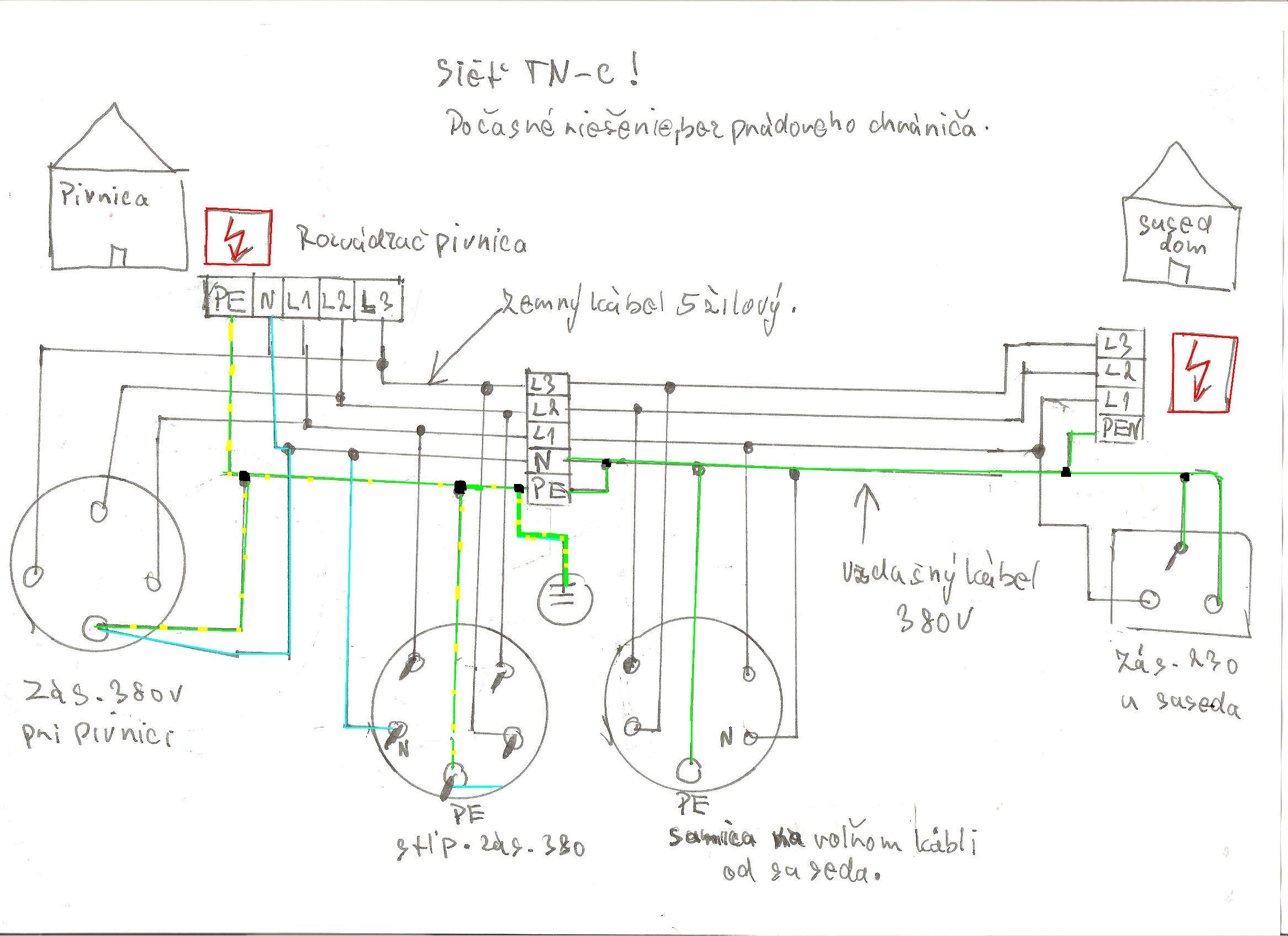

teraz som to na rychlo prekreslil do citatelnejsej podoby.Ak je tam chyba, tak ma opravte.Este som si ani neprecital ,co ste napisali.
Zasuky 380V a 230V budu na pivnici pripojene cez istice.Pouzivat to budem takto od suseda len ja pre miesacku,nebude to pripojene stale!Siet TN-C-S sused nebude mat .To by som si musel na siet TN-C-S aj prerobit el.rozvody v miesacke,lebo ju mam ovladanu stikacmi.Chodim s miesačkou robit aj inde ,vacsinov je skoro vsade siet TN-C!Este mam na pivnici s miesackov do desat betonovani tento rok ,ak budem mat dost penazi na material.
Kabel od zas. suseda a 5 kolik.zasuvkov na stlpe pouzijem 4 žilovy gumeny.

Psal jsem to v předchozím příspěvku - pokud z přívodu bude připojena rozvodnice musí být i pohyblivý pětižilový. TN-C je nepřípustné, N a PE nelze spojovat.
I u samostatné kombinované zásuvky by při použití čtyřžilového pohyblivého přívodu pro trojfázový spotřebič chyběl N na který se v případě současného zapnutí jednofázového spotřebiče přes tento vrací fáze. Případný proud by tekl ochranně-pracovním vodičem PEN což v pohyblivém přívodu není přípustné.
Obráceně by při použití třížilového pohyblivého přívodu pro 1×230V chyběly 2 fáze. Obojí může budit klamný dojem že zařízení je bez napětí. Proto se i tyto zásuvky připojují zásadně pětivodičově se současným vypínáním všech tří fází.
Kombinované zásuvky se vyrábí i ve čtyřpólovém provedení ale nejsou určeny pro použití v ČR (minimální průřez PEN 10mm² Cu). Předpokládám že v SR je to stejně.
