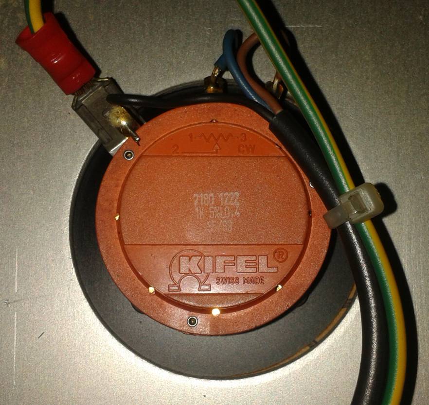

Cim by se dal nahradit potenciometr KIFEL (na obrazku) ? Otaci se na obe strany nekonecne.

Tak snad ted
(111.07 KiB) Staženo 135 x

Hm, z čeho to vůbec je? Nic takového jsem zatím asi nepotkal.

NC soustruh. Kolecko rychloposuvu, nebo jak se tomu nadava.

Tam asi jen originál se správnou hodnotou. Ale je to ranec :cry: za něj.

U nas se kdysi delaly tyto http://www.elektrobazar.com/catalog/pro ... kovy-2kohm Obcas se daji koupit na aukru za par korun, ale vzhledem ze prodavajici vetsinou netusi o co jde, jsou vselijak bizardne pojmenovane a blbe se hledaji. Mechanicky jsou jine, ale taky se toci dokola, tak si za usetrenych $250 muzes mechaniku upravit a jeste zbude na pivo :-)

Nojo, ale ty nejedeou 360stupnu... tzn. 5 st. tam bude definovano co ?
