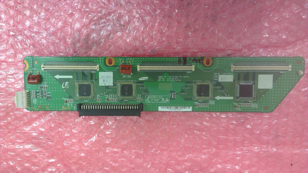

Zdravim.
Kupim za rozumnu cenu buffer na plazmu Samsung PS-50Q97HD.
Presne oznacenie: LJ41-05121A
DAKUJEM

Možná bych měl, podívám se zítra v práci. Asi by by byl ale taky opravený, jako ten Tvůj. YSUS máš v pořádku? Pokud je YSUS vadný, tak si buffer obratem odpráskneš znova. Případně se dá vyměnit IO na Tvém bufferu, pokud je nepoškozený DPS.

TV normalne bezi bez jedneho vadneho IO, myslim,ze by mal byt YSUS OK.
Mozem vediet odkial mas tie FE3407F ak ich mas? Neviem ci mozem verit suciastkam z Ebay a pod....
Nebol by mozno problem vymenit obvod,no najvecsi problem mam dat dole ten silikon,co je na tych nozickach. Ako ho davas dole? Poradis?

#4 Příspěvek od Zaky »
