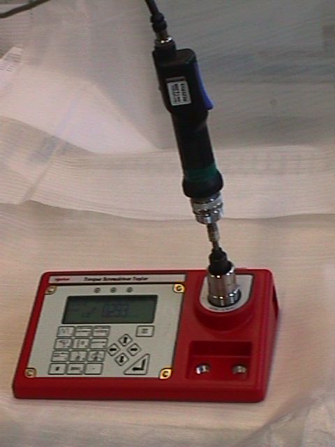

Ne, že bych měl v rukávu řešení co bych ti mohl poskytnout. Pohyboval jsem se v odvětví, kde tohle bylo občas třeba. Tak jde o to, jestli to potřebuješ změřit na jednom motorku nebo jestli to potřebuješ pro nějakou sériovou výrobu, jak přesně to potřebuješ vědět, kolik peněz do toho chceš vrazit, k čemu pak ten motorek bude připojený, jak se ten hřídel bude točit rychle a podobně.
EDIT: Takhle jsme nastavovali krouticí moment elektrických šroubováků - měli jsme na to speciální přístroj.

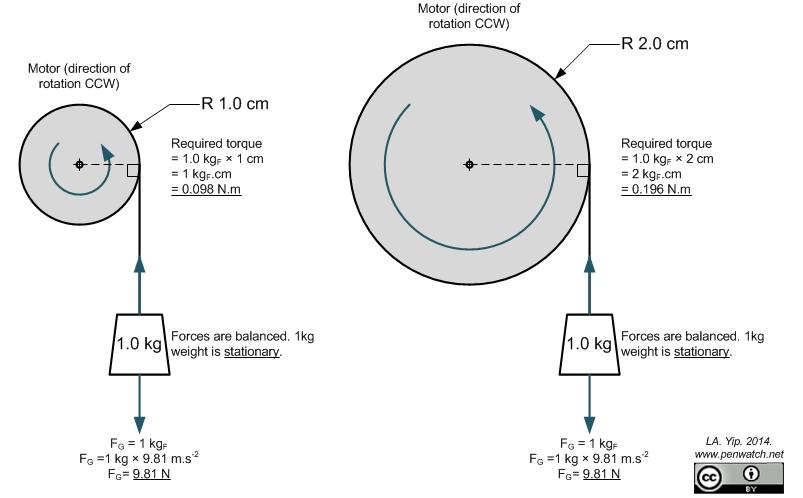

... no a co stredoskolska fyzika? ... kotouc znameho prumeru se zavazim zname hmotnosti by nestacil?
a pak si treba predstav, ze misto zavazi das treba elekronickou vahu ...

No tim asi tezko zmeri moment pri jinych nez nulovych otackach. Budes potrebovat zarizeni zvane dynamometr. Je to vicemene generator s pokud mozno obdobnymi parametry jako motor ktery pridelas na vahu podle obrazku. Generator spojis s motorem a jak ho budes zatezovat, se bude zvysovat moment ktery bude muset motor dodat. Velikost momentu zmeris na te vaze. Neni to uplne jednoduche ani levne.
Pripadne ty virive proudy, to ale na amaterskou stavbu moc nevidim. Kdysi davno jsem opravoval virivy dynamometr, bylo to prekvapive male zarizeni o prumeru kolem 80cm ktere dovedlo zatizit cca 1MW motor. Privody chladici vody byly udelany pomoci "hadice" o prumeru 150mm :-)

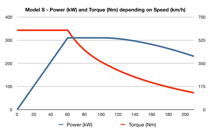

termit256 píše:No tim asi tezko zmeri moment pri jinych nez nulovych otackach...
Vychazim z toho, ze dokud elektromotor nedosahne maximalniho vykonu, je kroutici moment konstantni ... no on presne konstantni neni, protoze je tam spousta protoze, ktere nelze tak snadno popsat, ale vetsina zjednodusujicich relaci se takto provadeji.
Mozna by to tazateli ke stanoveni kroutaku stacilo ... nevim.
