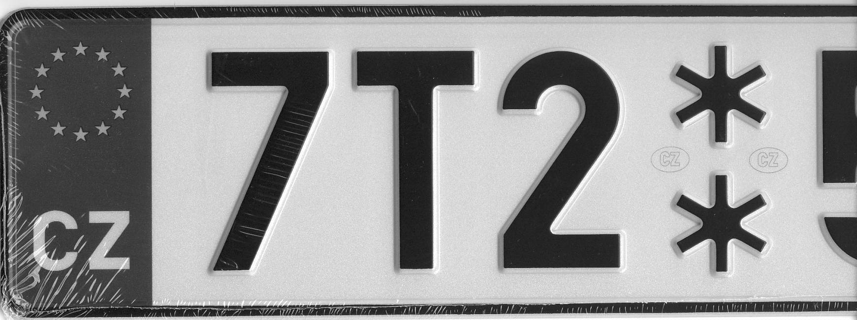

Dnes jsem se stavil na příslušném dopravním úřadě pro tu třetí registrační značku. Platil jsem 600 Kč + 50 Kč správní poplatek. Vydání třetí značky se zapisuje do velkého i malého technického průkazu. Značka bude vyrobena nejpozději do 30.3. (když bude dříve, tak mi zavolají). Až ji budu mít, dám sem fotku té hvězdičky. Plastovou náhradní značku z roku 2013 za 380 Kč budu již mít jen na parádu do garáže.

Tak takto vypadá třetí SPZ pro nosič kol upevněný na kouli tažného zařízení.
Na značce jsou vidět ty hvězdičky, o kterých tady byla také řeč.
