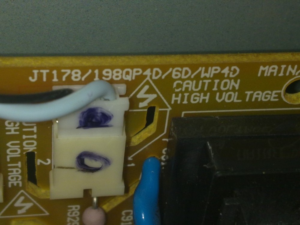

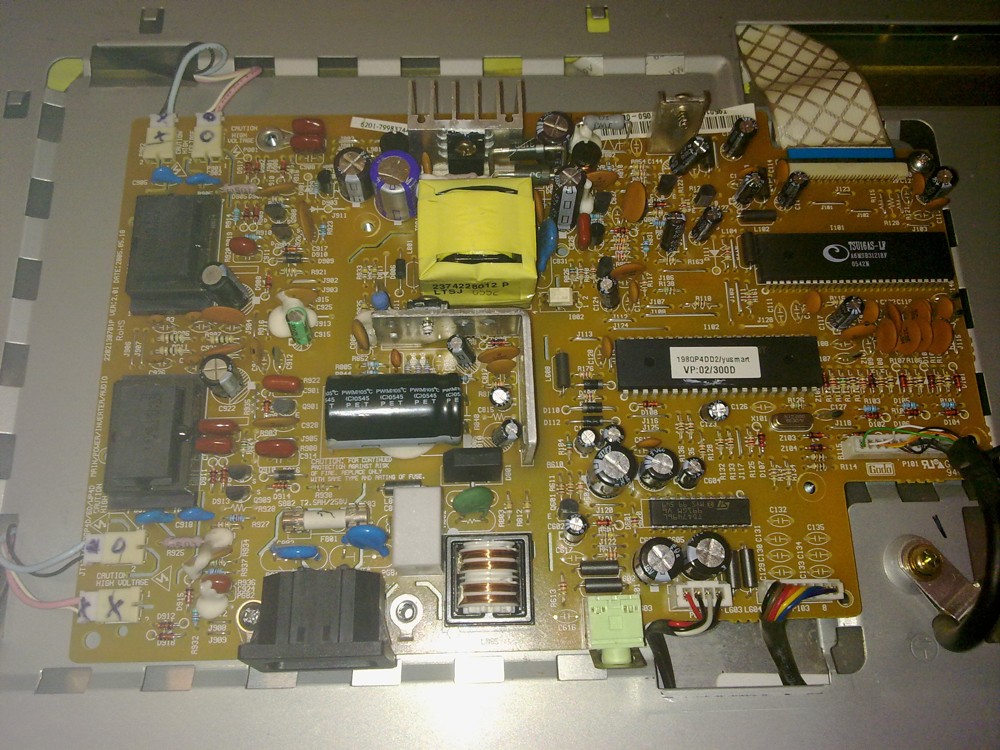

Zdravím vás Kolegové..Sestřenice mi dala na opravu tento monitor s tím,že když ho zapne,tak na 2 vteřiny svítí a pak zhasne(kontrolka svítí dál zeleně)a po nasvícení baterkou displej jde..jen ten podsvit..Už sem skoušel všechny 4-ři trubice zaměnit a stále to isté..Nějaký kondík vyměněný,ale to jen pro ujištění..studenty skontrolovány a furt to isté..Nesetkal se s tím někdo..Pošlu nějaké foto desky..díky..už dál fakt nevím

Černý elyt vypadá nabublaně, přeměřit.

Šampi, já nevím, vidím 26 černých elytů a z nté fotky nejsem schopen poznat, který podle tebe bublizuje.
Nechce to konkretizovat?
#5 Příspěvek od p32 »
Trubice budou asi v pořádku, ale pro jistotu to chce je vyzkoušet i po jedné na jiném invertoru. Jinak změřit napětí, co jde na invertory a případně trafka.

Zkus vyměnit ten modrý kondík (asi 1500uF 16V) vedle trafa(žlutý čtverec) + ten černý (asi 470uF 16V) vedle něj. Dále ty dva větší černé napravo od trafa (asi 1000uF 10V+470uF 16V) a dva černé (asi 470uF 16V) poblíž traf invertoru (černé obdélníky vlevo).

Michal22 píše:Šampi, já nevím, vidím 26 černých elytů a z nté fotky nejsem schopen poznat, který podle tebe bublizuje.
Podle fotky se mě zdá nabublanej ten černej vedle žlutýho trafa nalevo.
Ale stejně se musí přeměřit všechny, na těch malých se to nepozná.

Fredis já to myslel vážně :D . Je to tak 5 dní co jsem měl 2ks velmi podobného modelu se stejným boardem v rukách. Příznaky byly velmi podobné a vzhledem k tomu, že nevím jestli zvládne něco změřit tak at to radši vymění rovnou... Pokud to není vadné trafo, pravděpodobně to bude jeden z těch kondíků co jsem jmenoval předtím. Mohl by to být ten modrý 1500uF/16V a černý vedle 470uF/16V.

Tak sem kondíky vyměnil a je to stále stejné..Když to zapnu,rozsvítí se podsvit a jemnounce píská to žluté tráfko a 2 vteřiny a vypne podsvit a už to nepíská..že by byl někde zkrat?Tuto desku vidím poprvé..bádám,co změřit,nebo jak najít popř.zkrat :-(

A když zapojím 2 trubice na horní přípoj(viz obr.1 desky) tak se na chvíli rožnou,pokud je odpojím a napojím ty samé na dolní přípoj,tak se nerozsvítěj ubec..

To si mal urobit hned. Asi mas vadne to spodne trafo. Zmeraj odpory vinuti a porovnaj s tym druhym trafom.
