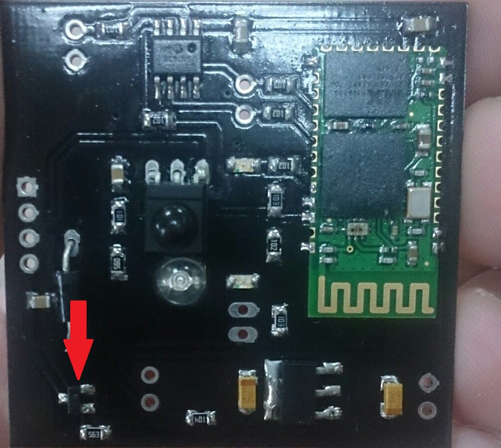

Tak snad ano, já tomu vůbec nerozumím:) Vypadá to jako na obrázku, takže asi jo. Zvládnu to vyměnit jako někdo, kdo to v životě nedělal? Jak to provést tak, abych to nezničil?

Těžko říct, když ani nevím, jaký máš vybavení k dispozici. Já bych to odpájel horkovzduchem a připájel klasicky mikropájkou.

Vybavení nemám žádný, ale mohu si půjčit. Jde mi o to, jak to udělat (což jsi mi teď poradil - děkuju), případně jestli se do toho raději vůbec necpat a nechat to opravit někoho, kdo ví, co dělá.

Horuci vzduch na to netreba, staci tam nakydat vela cinu. Treba na to trochu cviku - za minutku je to vymenene.

Hlavně to nedělej trafopájkou.
Pokud si můžeš od někoho půjčit mikropájku, tak to tomu někomu dej ať ti to vymění.

Pokud bys to chtěl mocí mermo měnit sám, tak si sežeň nějaký šrot a nejdřív pár součástek odpájej/připájej na něm, kde na výsledku nezáleží, abys mohl posoudit, zda jsi schopen to provést následně jako opravu a ne destrukci. Stačí běžná mikropáječka a stěžejní je vhodné tavidlo a pájet olovnatým cínem, nikoliv bezolovem.

K čemu to vlastně slouží, jako celek?
Vidím Ir přijímač, Ir diodu, nějaký BT modul?

Tahle věc je součást vesty na lasergame - přijímá IR signál ze zbraně a vyhodnotí to jako zásah. Součástka, která nefunguje způsobuje, že vesta neustále vibruje (správně má zavibrovat jen při zásahu).
