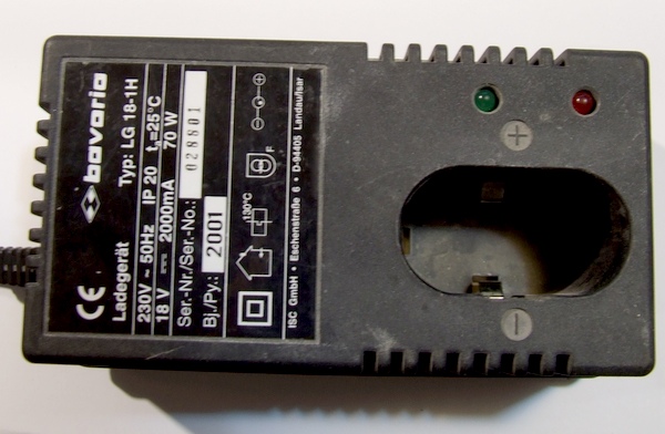

Oprava nabíječky Einhel Bavaria LG 18-1H

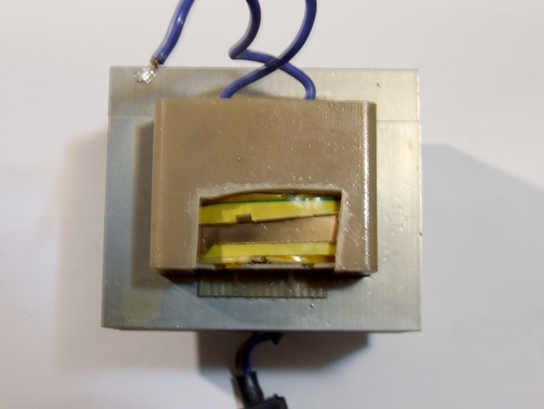

Donesl mě známý tuhle nabíječku, že nepremává. Klasicky vadná tepelná pojistka. Ale byla tam na 130°C, u slona mají jen 125°C. Jaké máte zkušenosti co se týče spolehlivosti takové výměny? Nepřepálí se zase hned?
Říkám si, že by nemusela, původní pojistka byla pevně přimotaná k vinutí, já tu novou tam určitě nedám tak natěsno, tak možná nebude v té nejteplejší zóně.
A dotaz dvě- co používáte za pásku na opravu rozříznuté izolace vinutí v místě pojistky? Já tam kdysi zkoušel dávat klasickou izolačku, ale ta se velice rychle odlepí. Teď se tady dívám na kaptonovou pásku- šla by použít?

Dej tam normálně tu 125 a izolaci omotám konopným špagátem aby se to nerozlepilo.

125°C nebude problém a kaptonová páska je rozhodně velmi dobrým řešením.

Špagátem to neomotám, mezi izolací vinutí a plechama není vůbec místo, mají to namotané na knop. A vyškubávat tu původní izolaci, to se trochu bojím, stejně by to asi dost dobře nešlo.

Když to nejde provléct vnitřkem, tak dokola., jde o to aby pojistka byla přitlačená k vinutí a nepovolilo to. :)

Tak hlásím, že po výměně pojistky nabíječka žije, ale aku už má asi trochu dost. No, kamarád to od někoho koupil jako použité, tak bůhví co to má za sebou.

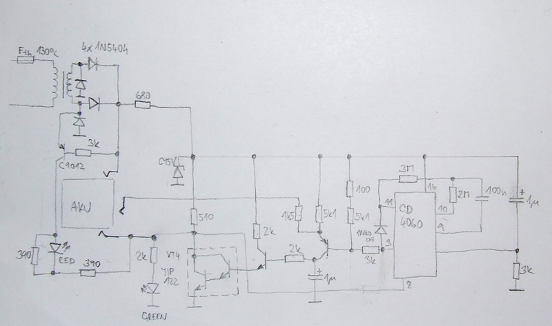

Když jsem to měl rozdělané, tak jsem obtáhnul schema, kdyby někdo potřeboval.
A tu pojistku jsem zafixoval kouskem fosforbronzového plechu z nějakého stínění (pod ním je několik vrstev té kaptonové pásky, k tomu jedna vrstva izolačky- aby se to neprotlačilo).

P.S.: měl bych k tomu schematu dvě otázky (doufám že jsem obkreslil správně)-
1. záporný pól napájení pro CD4060 se bere z C tranzistoru TIP122- to je proto, aby časovač nejel, když běží udržovací nabíjení?
2. jak přesně funguje ten tranzistor C9012, když má E připojený na AC z trafa?

Aby se časovač vypnul. Do emitoru C9012 jde plus z trafa a červená ledka svítí, když je baterka v soklu a nabíjí se. Potom TIP zavře a svítí zelená.

Ale kdyby ten tranzistor byl připojený na plus (až za můstek), tak by to fungobvalo stejně, ne? A nedostává trochu zahulit (když se mu tam 50x za sekundu objevuje záporná půlvlna)?

Neobjevuje se mu záporná půlvlna. Má na emitoru jenom plusový půlvlny.
