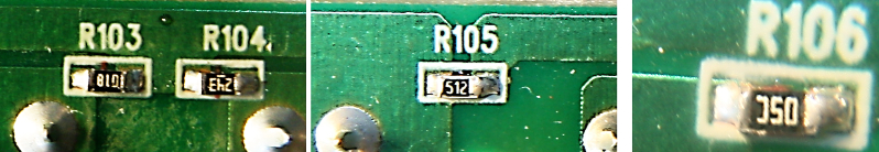

Toto sú odpory v klavesnici, R103 a R106 netuším ako identifikovať.
Najmä funkcia tlačítka s R106 sa nekoná
---------------namerane
R103 ??? 999R
R104 243 23k9
R105 512 5k08
R106 ??? 10k98
Foto tých prckov cca 0402
EDIT....ruším
R103 01B t.j. 1k
R106 05C t.j. 11k
(163.06 KiB) Staženo 155 x

Proč vlastně tohle kódované označení odporů vzniklo? Když se tam dá napsat přímo hodnota? Snad nějaké opodstatnění by to mělo u superpřesných hodnot, kde tři znaky nestačí, ale u klasických řad?
Příspěvky: 37421
#4 Příspěvek od rnbw »
Pouziva sa to pri 1% odporoch.
