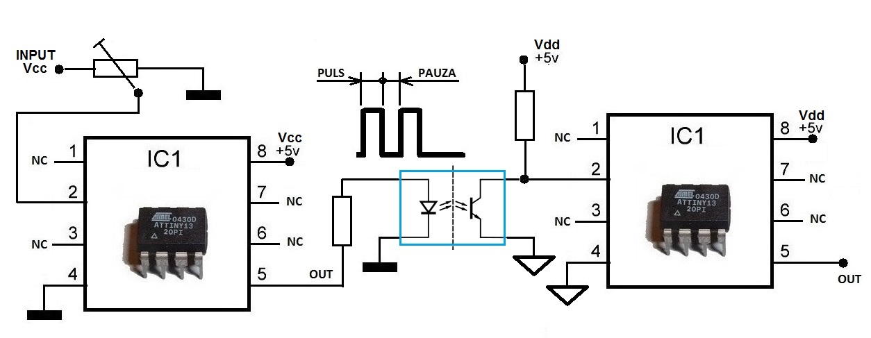

Taky bych to resil MCU s optoclenem ... vstup ADC v MCU (1) by vyhodnotil uroven, a podle toho by moduloval pres PWM sirku pulsu, kterou by pres optoclen posilal do jineho MCU (2), ktery by sirku pulsu vyhodnotil a nasledne neco udelal. Informaci by tedy predstavovala sirka pulsu. Slo by to v pripade potreby i docela snadno analyzovat osciloskopem. ATTINY by stacilo zcela jiste.
Aha ... no pres UART by to slo taky, a mozna by to bylo i jednodussi 8-)
(86.33 KiB) Staženo 185 x
Naposledy upravil(a) ross4435897 dne 16 bře 2016, 22:14, celkem upraveno 3 x.
