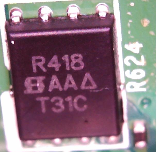

jak se jmenuje tento odpor a jakou má hodnotu?

slouží v mikropočítači na snímání proudu tipuji 418mΩ co myslíte?

#2 Příspěvek od ZdenekHQ »
Asi to tak bude. Jen ta hodnota je nějak podivně přesná... :?

#3 Příspěvek od bu2520 »
no právě ani jsem takovou hodnotu nenalezl, jen 412mΩ nebo 422mΩ

#4 Příspěvek od rnbw »
A nie je to nahodou MOSFET SiR418DP?
#5 Příspěvek od ZdenekHQ »
To by právě chtělo lepší fotku té dolní strany - jestli jeden vývod vede jinam, je to FET....

#6 Příspěvek od bu2520 »
jo máš pravdu je to mosfet , zmátlo mě to označení na desce jako odpor . Inu důvěřuj ale prověřuj dík za radu.

#7 Příspěvek od danhard »
Siliconix odpory nevyrábí :D
