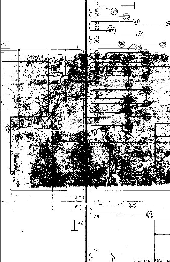

nemá tu někdo k dispozici schéma, kde je čitelné zapojení síťového transformátoru osciloskopu BM430? Jde mi o primární stranu. To, co je dostupné na internetu, je bohužel nečitelné. (lepší jsem nenašel...)
Díky
Clipboard02.jpg- (164.23 KiB) Staženo 21 x

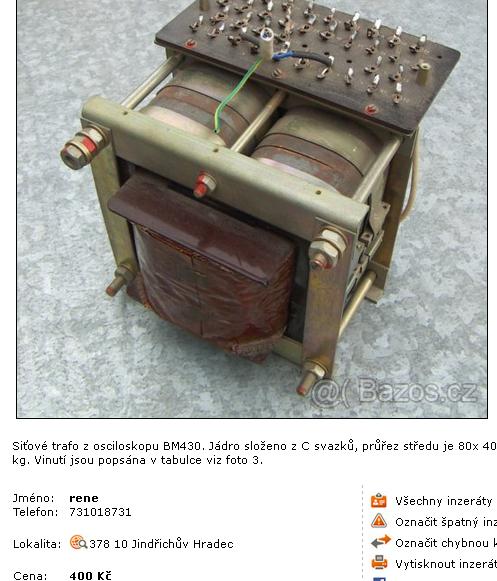

http://dum.bazos.cz/inzerat/59091592/Si ... -BM430.php

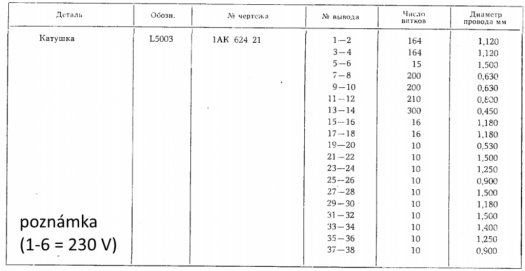

Vinutí.jpg- (22.84 KiB) Staženo 11 x

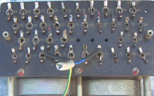

Svorkovnice.jpg- (40.49 KiB) Staženo 1 x
Transformátor BM 430.JPG- (53.17 KiB) Staženo 2 x
