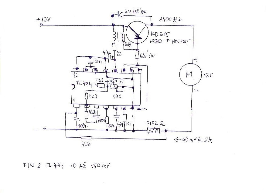

Schéma s popisem funkce je v příloze.
Samozřejmě, bude-li lepší nápad, netrvám přímo na tomto.
Dokud bude poptávka stále tady, trvá.
Pojistka_motorku_oken.pdf- Zapojení je s úspěchem vyzkoušené, ale nepokládám ho za jediné možné.

Když poteče proud menší než nastavený, bude tranzistor trvale otevřený a jak se proud zvětší na nastavený, tak tranzistor začne přerušovat. Místo KD615 může být taky P mosfet. Nastavený proud s teplotou okolí plavat nebude, je kompenzovaná zpětnou vazbou.

Žhavení nevzniká, tranzistor je vždy buď naplno otevřený, nebo zavřený.
Jde to udělat i tak, že když proud dosáhne nastaveného, tak se za nějakou dobu nebo hned aktivuje pin4 TL494 a KD615 se uzavře až do restartu.
Sériový PWM omezovač proudu.jpg- (96.38 KiB) Staženo 134 x
Čili teoreticky to vypadá snadné, ale proč rasovat motor, který vytlačil okno k nějakému dorazu jen tím, že omezím proud? Jediná pomoc je ihned vypnout a nedovolit nové zapnutí.
Nějaké omezení proudu (mimochodem lineární omezení je k motoru i převodovce mnohem šetrnější, protože pokles momentu v závislosti na omezení je daleko strmější, motor se pod 4 V bez dopomoci neroztočí, napájený zdrojem konstantního proudu potřebuje i víc, než 5 V, aby se sám roztočil) nepřináší žádný komfort navíc, spíše naopak. Prostě ať si ten motor jede natvrdo a, až přijde doraz, ať se vypne.
Předtím jsem si nevšiml té 494, to až když bylo schéma. Takže tudy cesta také nevede: řídit to pulsákem nemá smysl, když necheš měnit rychlost stahování okýnek. Vypnout včas smysl má, ale na to ti stačí stavy zapnuto / vypnuto.
Takže zapomeňte na omezovač proudu, už jsem psal, že ten jsme už také zkoušeli s užitným efektem nula.
Potom se po zajetí okna na doraz zvětší odebíraný proud motorem, na pinu3 se objeví napětí, tyristor sepne a tranzistor se zavře a zůstane zavřený až do restartu napájení.
