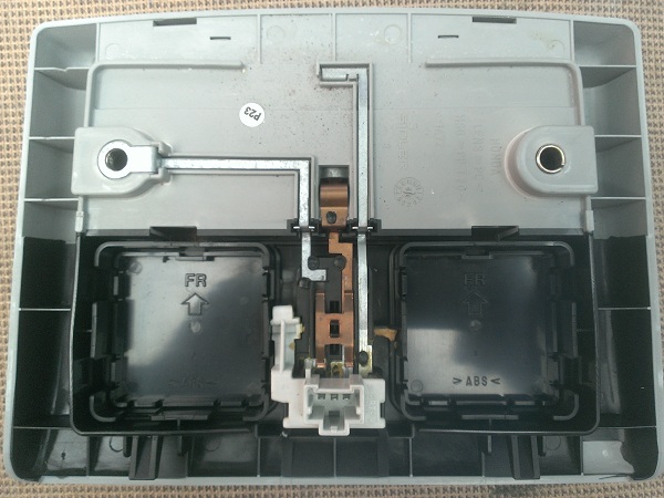

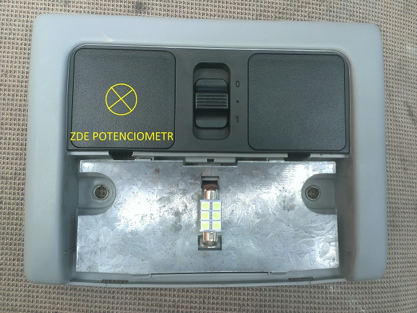

Zdravím, chtěl bych poprosit o radu, jaký typ potenciometru použít na regulaci vnitřního osvětlení, které zajišťuje LED sufitka (6xSMD dioda-přesný typ nevím). V příloze dávám fotku panelu, na který chci potenciometr umístit a schéma zapojení. Chtěl bych také nějaký šikovný ovládací knoflík. Napadl mě také posuvný potenciometr. Poradíte? Děkuji předem
Jen potenciometr bude asi problém. Nejlepší bude i nejjednodušší PWM regulace, třeba jako tato. D3 tam být ani nemusí a Q1 stačí i o dost slabší na ty LEDky.
