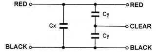

tiktak1953 píše:Honzo ,TC259 je kombinovany C s 5 vyvody/6A.Co si napisal ty obdobny,nie je on. ...
Ale i tento je v podstatě "třívývodový", jen je v provedení jako "průchodkový" (ovšem s vývody na jedné straně). Na rozdíl od "průchodkového s oboustr. vývody" - např.: KSPpz-10 :wink:
A ten KSPPZ-10-2 má potřebné hodnoty a rozměry taky (jen ho vhodně zapojit)!
Originál TC259 koupíš na Slovensku samozřejmě taky - např.: tady.
https://www.google.cz/webhp?sourceid=ch ... +slovensku
Zapojení TC259

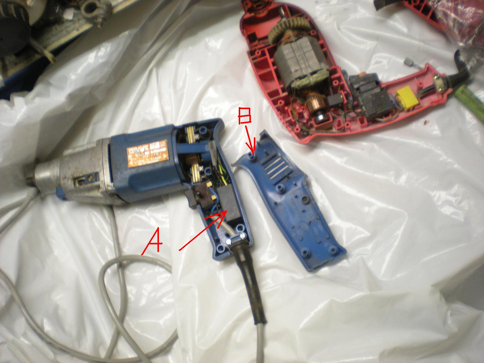

Zhanam este tento kryt oznacene na obr.B na Narex EC 513D ak by niekto mal zo slov.nepotrebny.Ulomeny je ten vrch bocneho krytu,nie pod sipkov.Zatialdieru neako prekryjem.Ako som pisal ,dal som tam podobny TC 5 vyvodovy na obr.ozn.A len je na 2,5A!
Vedla červena je ta druha vrtacka kde potrebujem este uhliky 6x9 dlzka 12mm.ak by niekto poslal aj podobny,nie dlksi ako 12mm!!! Do prstov ledva nieco chytim,lebo ich mam od exemov dopraskane do krvy!Cely den sa potom rypem v zemy,robim kadeake roboty.Ani Triancinol E mi vela do rana nepomoze,a nic lepsieho asi na to nieje.Na Narexke bolo rozsypane lozisko na rotore 7x22x7 a uhliky zodrate.tiez som musel zajamkat puzdra na loziskach lebo sa tocili.
