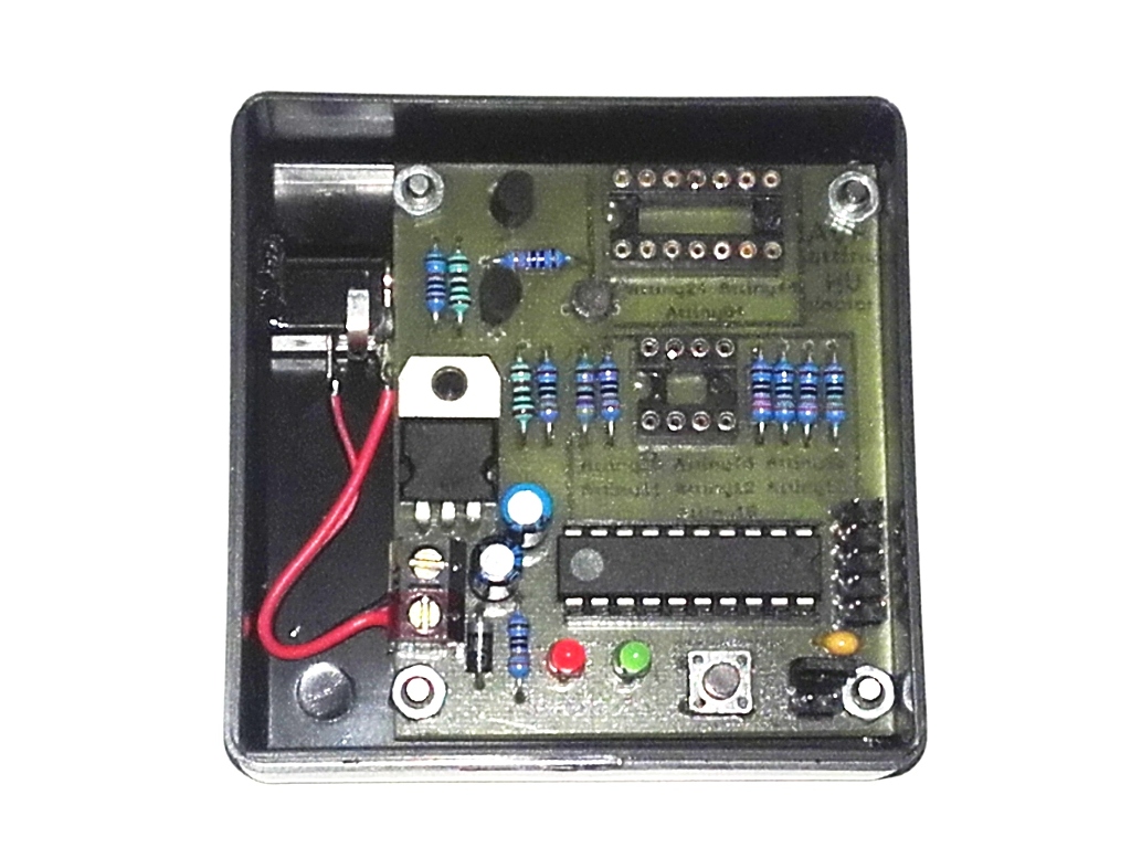

GeorgeB
Příspěvky: 1248
Bydliště: Pardubice
#5 Příspěvek od GeorgeB »
Já tento procesor používám s plně obsazenými piny. Pokud potřebuji přeprogramovat, tak ATTiny Fusebit Doctor mi nastaví defaultní Fusebity a mohu znovu naprogramovat. Uvedený přípravek jsem si vyráběl sám podle návodu. Mohu předat výrobní podklady.
Attiny Fusebit Doctor
(263.87 KiB) Staženo 131 x
ross4435897
Příspěvky: 426
#6 Příspěvek od ross4435897 »
pokud vlastnis jakekoliv zbytecne arduino, muzes si ho snadno vyrobit ... navodu jak na to, je na netu vicero ...
(4.85 KiB) Staženo 126 x
