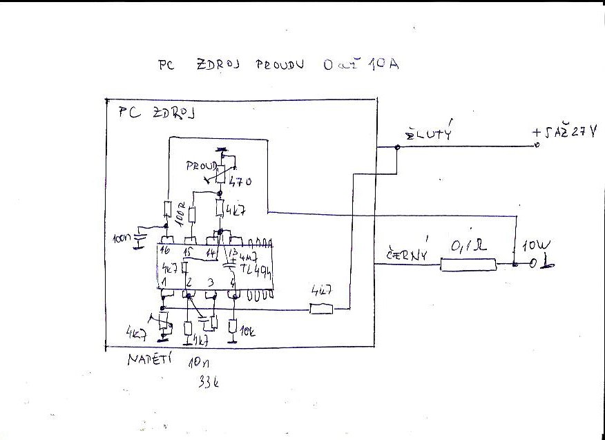

3 až 6 hodin nevydrží, má velké sycení a hřeje se.
Nabíjej normálně spínaným zdrojem s nastavením nabíjecího proudu a konečného napětí.
Články do série až do 25V.
(84.82 KiB) Staženo 168 x

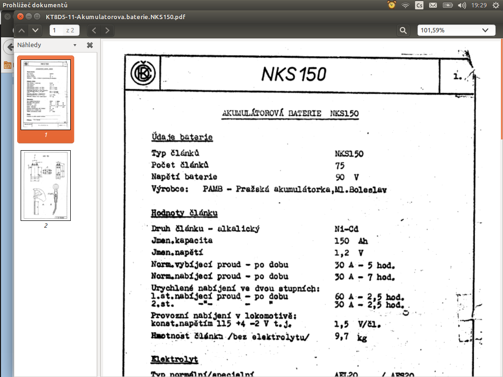

Byla by fotka NiCd článku, který snese nabíjení proudem 30A ?
volente
Příspěvky: 172
Registrován: 18 lis 2015, 00:00
Bydliště: Brno-venkov
#10 Příspěvek od volente »
Popis , ale vyfotit je můžu taky.
(285.33 KiB) Staženo 254 x
