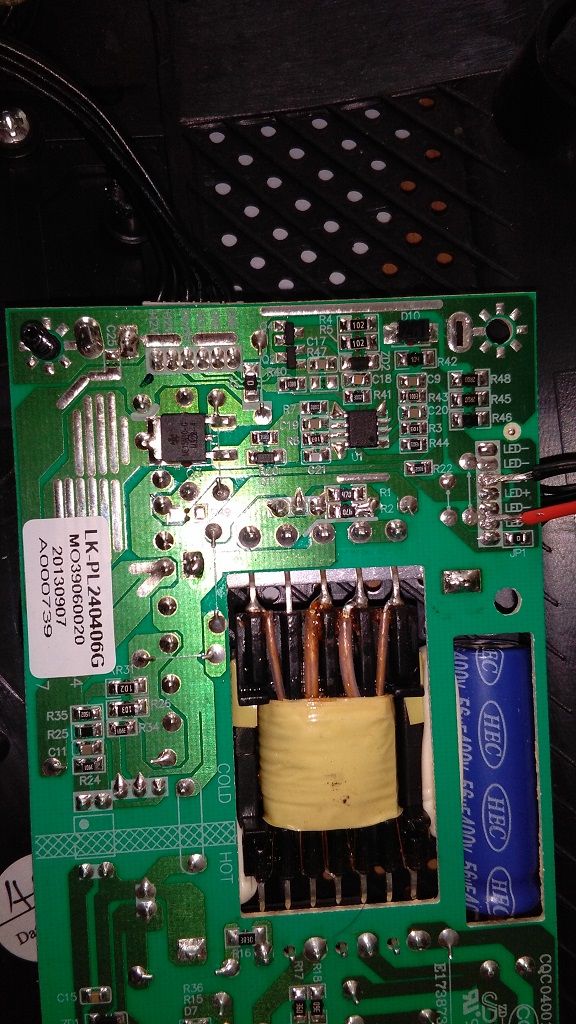

LED TV Blaupunkt 23/189N

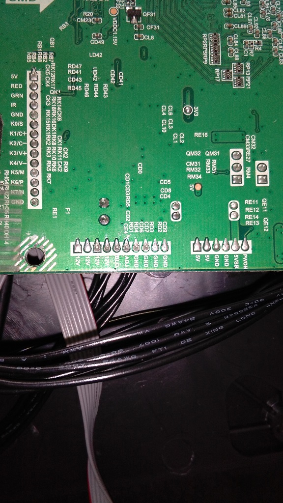

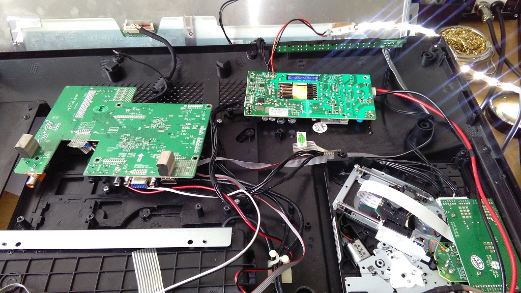

Pleas help už névím co s tím. Po zapojení do sítě svítí jen power kontrolka a nejde zapnout.
LK-PL240406G označení zdroje

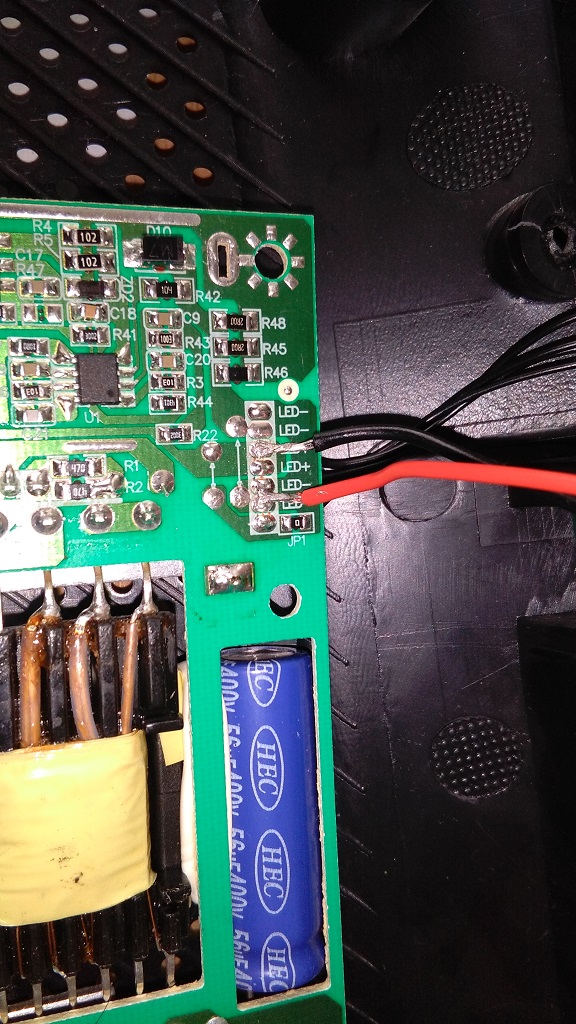

Na pinu on/off je nula. Do osvětlení LED jde 12.6v Led svítí externě a po prozvonění žádná hodnota tudíš budou asi KO to vyřeším. Do zbytku jde také 12v a na větev 5v jde štrum.
Díka každou radu.
Edit: polarita přehozena není jen je naopak na led pásku proto to může klamat.

Oki já to tedy smažu. (smažu to původní téma) :( . Jinak na led pásku je napsáno 19.4v ale ze zdroje jde 11.98v tak jdu měřit.

12v na výstupu na podsvícení možná jde protože není aktivní měnič na těch 20v https://en.wikipedia.org/wiki/Boost_converter
(v mém případě byl teda na cca 35V), měl jsem něco podobnýho u jiné TV.Větev 12V je aktivní i ve standby a na 12V ty led pásky svítít nebudou, po aktivaci ON napětí z mainboardu (jde běžně ověřit jednoduše přivedením 5v přes odpor na příslušný vývod konektoru zdroje-měniče)se měnič rozjede a na led pásek jde napětí jaké má, je to divné ale ušetří jeden tranzistor přerušující 12V větev pro podsvícení.
Ty tvoje výrazy nechápu!!! Jako je tam 5V? Co kondíky ve zdroji?Co zbytek napětí na mainboardu za stabilizátorama?

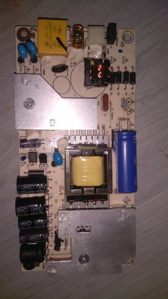

zkusil jsem přemostit vodiče 5v a ON/OFF a bez výsledku takže vadný zdroj (nesepne). filtrační kondenzátor 56mf 400v drží napětí 360v a nepadá. Transformátor LTK-301/1335W vykazuje napětí jen těch 360v stejně jako na kondenzátoru 56mf 400v jinak je v nule. Polovodičové součástky po shlednutí jejích diagramu vypadají být po měření v pořádku.
Dnes budu osazovat nové kondenzátory 3x25v 470mf a 1x 100v 47mf.

Měříš asi divně ten zdroj nemá PFC takže na filtračním kondenzátoru v síťové části by mělo být cca 320V.
Jde ti těch 5V nebo ne?
Hezký že jdeš měnit kondíky (možná zbytečně) ale těch kondíků je tam víc než měníš, klidně může bejt problém třeba v tom kterej neměníš, předpokládám že ESR kondíků změřit nejseš schopen (doufám že ty co nam dáváš jsou low esr)

Já tomu nerozumím,pokud na fotkách je ten zdroj,tak dává jen 12V zbytek obstrávaj stabilizátory na mainboardu a pokud ten zdroj 12V dává asi bude problém jinde nemyslíš?
