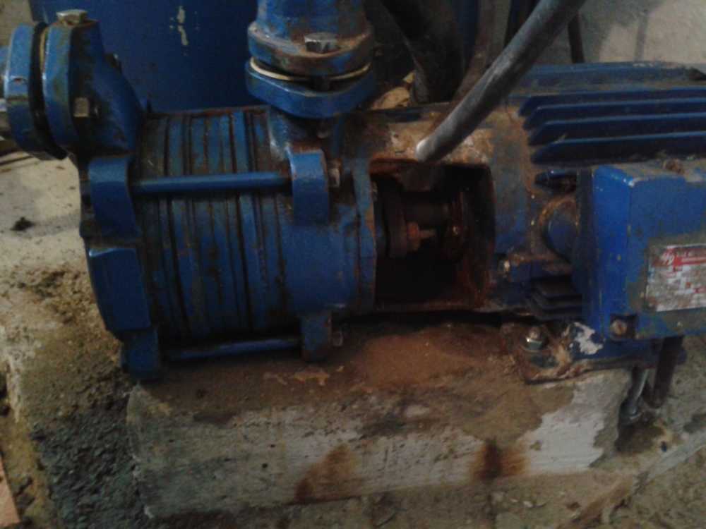

Nazdar
mám problém s darlingem - čerpadlo i s motorem (rok výroby 1972) fungovalo ješte před 2 lety, momentálně bylo zaseklé (nedalo se ničím otočit) - po sundání zadního krytu, oddělení čerpadla od motoru a následném přetěsnění se už čerpadlo točilo a vypadalo vše v pořádku. Akorát po následném namonování zpět na místo čerpadlo sice saje, ale málo - manometr se ani nepohne a tlakový spínač na expanzní nádobě je také hluchý. Čerpadlo (ne motor) se zahřívá a celkově to vypadá, jako by to bylo zavzdušněné, nebo by to nemohlo nasát vodu. Problém je ale hlavně v tom, že studna má 12 metrů a darling to sál 40 let z 8-10 metrů (ještě jsme to přesně neměřili) - i když má udávanou maximální sací výšku 5,5 až 6 metrů.
Zatím je v plánu ještě zkontrolovat čerpadlo (nevím, jestli to pomůže), a další věci, jako - nechat čerpadlo opravit (ale nevím, jestli se to dá rozumně opravit - nevím, jestli opravář bude garantovat funkčnovat i mimo katalogové údaje), vyměnit čerpadlo za nové a nechat motor (to samé, jak s opravou - kupovat čerpadlo na 5,5m, aby sálo z 10m není dobrý plán a navíc nevím, jestli se dá sehnat stejné čerpadlo), nebo vyměnit celé zařízení za nějakou ponorku (nautilu a pod) - což by bylo nějlepší, ale nejsou na to prachy...
Má někdo nějaké rozumné rady?

ohryzek36 píše:... Čerpadlo (ne motor) se zahřívá a celkově to vypadá, jako by to bylo zavzdušněné, nebo by to nemohlo nasát vodu. ...
Jen dotaz: a máš ho zavodněné? Právěže "suché" čerpadlo se může zahřívat.
Před prvním nasátím musíš (do celého potrubí až k "pirátu") nalít vodu! Bývá k tomu na čerpadle zaslepovací šroub. Je to ten na přírubě vlevo (sezhora) - od sacího potrubí. :wink:

Honzo,ale kdyz bude mi v perdeli kos,tak to muze nalivat jak chce a nic. Asi by bylo nejlepsi to zkusit a pokud bude saci cast “bezedna“,tak musi napred zacit resit tam.

Přesně tak - když bude potrubí "bezedné", tak nezbývá než prověřit "piráta" (sací koš) - jeho zpětnou klapku, na těsnost.
Při té jeho velké sací výšce určitě vodu (při zavzdušněném sacím potrubí) nevytáhne - čerpadlo jede na sucho a zahřívá se!

Jednak si myslím , že toto tema zde někde leží , a jinak je třeba udělat novou ucpávku . Škoda , že jsi to již neudělal po demontáži . Pro rozumnou práci vymontuj znovu . Je tam 5! šňůr . Všechny musí ven a znovu nové dovnitř . Bude tam osmička šňůra a kup teflonovou . Postupně tam jednotlivé vrstvy utáhni . Opravdu se tam všechny vejdou . No řeči o koši jsou vidět jen kecy . Musíš ten koš vyzkoušet . Já běžně na savisi montuju Tčko a tam plním potrubí . Dobrý koš poznáš jednoduše , po naplnění potrubí nesmí!!!!! voda ani trochu mizet . Ale když mizí , nemusí to být košem , ale prorezlým potrubím !!!!!! Zkontrolovat !!!!! . Myslím , pokud uděláš poctivě co Ti píši , čerpadlo pojede dál . Pokud bude vyběhané , jen nedá původní tlak , ale do beztlaku musí pumpovat . Ale najdi si i to podobné vlákno , je tam více podrobností . Proč se opakovat .

Koš vypadá v pořádku - sice jsem to nenapsal, ale čerpadlo jsme zalévali a do celé nasávací trubky (ještě bez čerpadla) bylo potřeba snad jen litr vody - koš by měl byt před několika lety měněný. Ucpávka (z teflonové šňůry) je už také vyměněná - k původní jsme se přes zarezlou přírubu motoru dostávali snad celý den. Je možné, že jsme i při tom něco dobabrali.
Problém je právě v tom, že čerpadlo je už vyběhané - původně bylo tak zadřené že motor s ním nemohlo otočit a je možné, že po rozhýbání se porušilo něco, co ještě čerpadlo těsnilo (prostě rez).
Sát to saje, voda teče, ale akorát to nedává tlak, který to (nejspíš) dávalo posledních 40 let - vypadá to, že už to má za sebou a mně spíš jde o to, jestli má někdo zkušenosti s tím, když se v podobném případě (čerpadlo pracující mimo katalogových údajů) nechá čerpadlo opravit (pochybuju, že nějaký opravář dokáže za to ručit) nebo vyměnit (jestli bude na jeho místo sedět něco ze současné produkce Sigmy a je jasné, že nezaručí sání z takových hloubek).

ohryzek36 píše:čerpadlo jsme zalévali a do celé nasávací trubky (ještě bez čerpadla) bylo potřeba snad jen litr vody
To je podle mě špatně, do 10 m dlouhé nasávací trubky se musí vody vejít víc. Jestli čerpadlo 2 roky stálo těžko tam voda 2 roky zůstala. To že se čerpadlo zahřívá také napovídá tomu zavzdušnění. Na té tvojí fotce vlevo nahoře je příruba, na té části u čerpadla je nahoře šroub. Tudy dolévat, počkat třeba 10 minut a pokud hladina klesla dolít znovu. můžou tam být bubliny které se postupně uvolňují. Když bude dolévání nekonečné, propouští koš, případně děravá trubka jak tu někdo psal. Já už to na čerpadle poznám podle zvuku jestli je zavzdušněné ale to se blbě popisuje. Jestli to takovou dobu fungovalo není důvod aby to nefungovalo dál. Jedině kdyby byly očesané lopatky čerpadla a to se bez celkové demontáže nezjistí.
