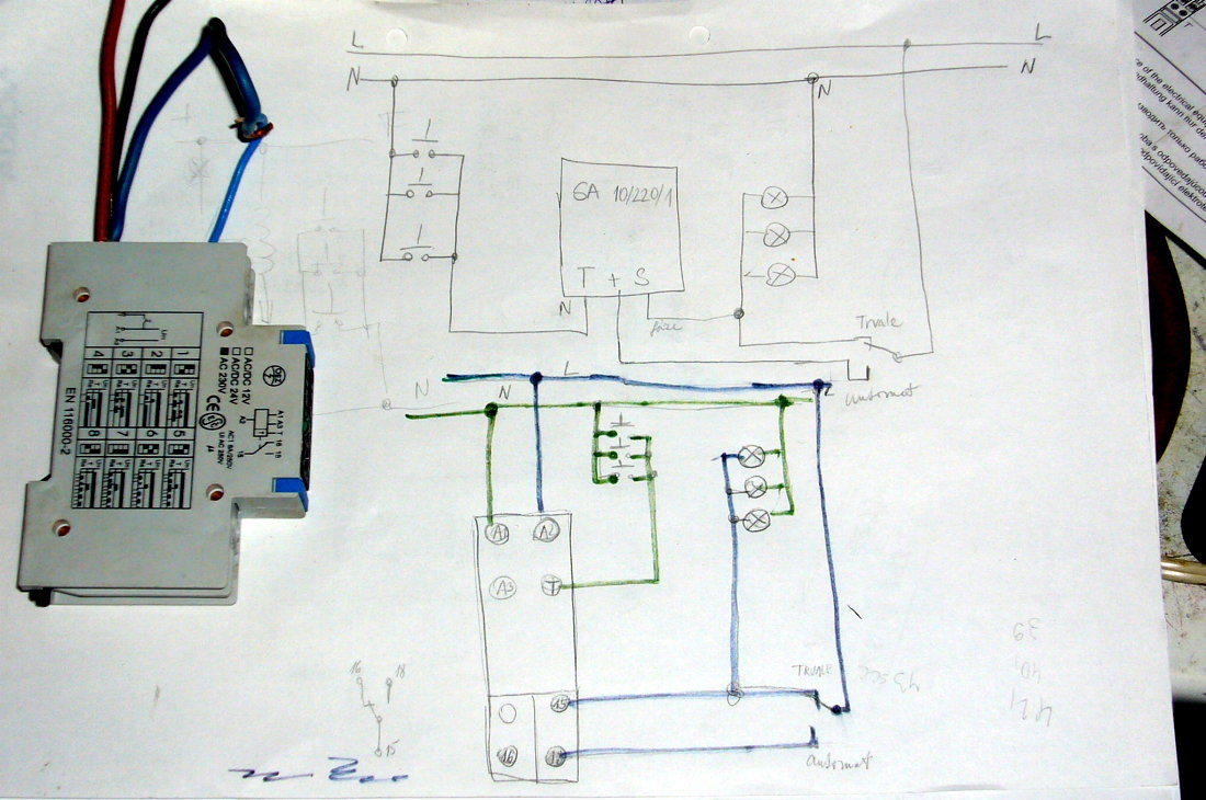

Marně na netu hledám funkčně stejnou náhradu za starej schodišťovej automat SA-10. Jde mě o funkci prodloužení času. Lépe řečeno, pokud je automat nastavenej na 3 minuty svícení a já přijdu do baráku a již světlo svítí protože ho někdo přede mnou rozsvítil a já nevím jak dlouho ještě svitit bude, tak zmáčknu spínač světel a on začne odpočítávat znovu ty 3 minuty. Tuhle funkci jsem u novejch, elektronickejch automatů nenašel. Pouze funkci, že pokud je nastavenej čas třeba na 3 minuty a podle toho kolikrát zmáčknu spínač světel, tolikrát se ty 3 minuty znásoběj. Nevíte o nějakým automatu co umí to co popisuju nahoře a nahradí to funkčně starej SA-10 ?

Nedávno jsem nahražoval SA-10 multifunkčním časovým relé MCR ( koupil jsem ho levně na Aukru, to moje už se nevyrábí ale jsou funkční náhrady).
Ale není "pinově kompatibilní" s SA10 (kterému stačí připojit jen 3 vodiče), protože je nutno přivést navíc ještě fázi a nulák. Ale funkci co požaduješ, aby se po stisku(ve skutečnosti ale po uvolnění) tlačítka začal nový odpočet, má.
Řekl bych, že je to funkce F3 nebo F1 u typu MCR- MA, v datašítu: http://www.oez.cz/uploads/oez/files/ks/5133-z01-15_cz_sk.pdf
(160.96 KiB) Staženo 310 x
