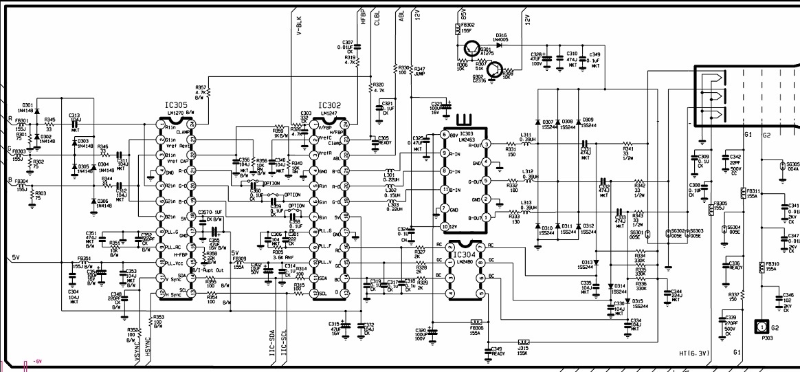

Konečně rada co s tím. :) Řezat plošák, jak radil Zaky by asi taky pomohlo s identifikací ale těžko bych to pak dával dohromady, jsou tam všude na plošáku jiskřiště. Takže 1k přes SG301, 302, 303. Je to správně, že odpor do země zablokuje barvu trysky? Zítra to zkusím.
Díky Michal!

Kdysi dávno mívaly monitory separe přívody na desku patice (RGB zesilovač byl na mainboardu). Stejně to bylo i u Tesly C4XX? (už to lovím blbě z paměti..).
Tak tam nebyl problém odpojit katody od zesilovače, po uzemnění jsi hned věděl, jak svítí. A mimo jiné jsi hned věděl, zda není problém třeba v těch oxidech na pinech baně.
Ale když se dívám na to scema, tak ty kondíky 470nF by měly ochránit případnou nelibost RGB zesilovače vůči skoro zkratu.
Tak to zkus, překlemuj jiskřiště. Nejlépe při černé na vstupu.

Dnes jsem se dokopal k průzkumu Flatronu. Abych se do něj dostal, musel jsem ho položit na čelo a rozloupnout zadek a "otevřít tu konzervu pod deklem". Pak ještě "pájením otevřít konzervu" desky na patici CRT. Odpor katod proti zemi, žhavení, ostatním katodám a G1 přibližně stejný. Tak jsem monitor zapnul a co myslíte?
Všecko jede jak má.... Odpor 1K proti zemi rozsvěcí jednotlivý barvy. Když ho připojím na zelenou, je to stejný jako když mi začal blbnout. Když je tedy katoda stažená na GND, tak to asi opravdu musí být nahodilý zkrat v obrazárně, kdyby byl přechoďák na patici, tak by asi zelená nesvítila...
Možná pomohla finta bu2520 s tím postavením monitoru na předek. Oškrábu piny patice báně, nechám to chvíli běžet rozdělaný a to je asi tak všecko, co s tím můžu. :roll:
Asi jsem mohl ušetřit čtyřku za novej LCD. :evil: Ale nikdo neví na jak dlouho...

Příčinou nemusí být jen zkrat v obrazovce, ale i zkrat jak vazebního, tak toho kondenzátoru na výstupu LM2480. Špatný kontakt v patici bych za tím nehledal, zkrat v jiskřišti ano.
Celé to funguje tak, že LM2480 jen udržuje napětí na kondenzátorech na svém výstupu. Při horizontálním zpětném běhu (který má nejvyšší napětí) se otevře dioda (D313-5) a upne katodu na napětí na výstupu LM2480. Pokud by se vada opakovala, tak je potřeba měřit napětí na katodě, výstupu LM2480 a 2463 (ideálně se kouknout osciloskopem). Při zkratu v obrazovce/jiskřišti bude nejnižší napětí na katodě a nebude v zelené modulace, napětí na LM2480 bude o dost vyšší. Při správné funkci by mělo být stejné jako ploška zpětného běhu na katodě.
