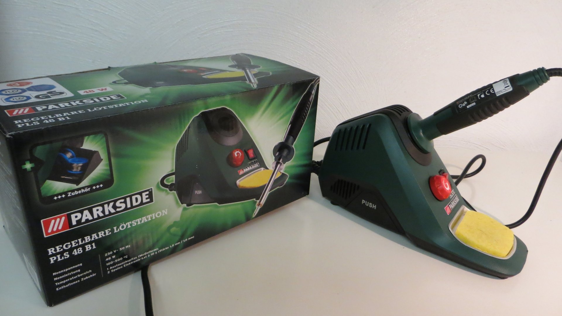

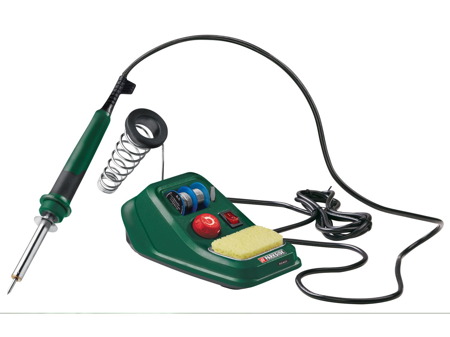

Ta páječka z Lidlu má jenom triakovou regulaci BEZ termostatu a bez termočlánku, ne? Tam teploty sedět nebudou.

Vypadá to tak - už na to přišli i Poláci a na EEVblogu to ne-moc-šťastný majitel zhodnotil slovy: "It's a very well made absolutely crap station.", což sice přeložit můžu, ale je snad jasné, že to stojí za h*vno z více důvodů - nemožnost nastavování teploty je jen třešnička na dortu :) .
