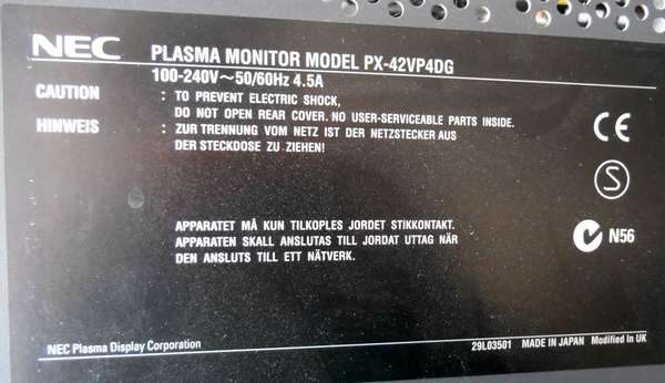

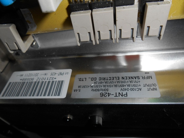

Byl jsem v bývalé firmě, kolega dostal od svýho šéfa na stůl tuto plasmu, aby se na ni zkusil mrknout.

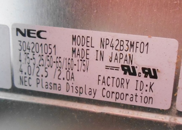

Na panelu je označení NP42B3MF01.
Po zapnutí se rozsvítí zelená LED, cvakne relé ve zdroji, po chvíli zelená LED na chvíli zhasne a relé odpadne. Po chvilce se zelená LED zase rozsvítí, relé se už neozývá. Po nějaké době se LED změní ze zelené na červenou (asi nemá signál).
Na panelu se nikdy nic neobjeví.
Jediná dokumentace, co jsme našli, je na tanyi: http://elektrotanya.com/nec_np42b3mf01_ ... nload.html

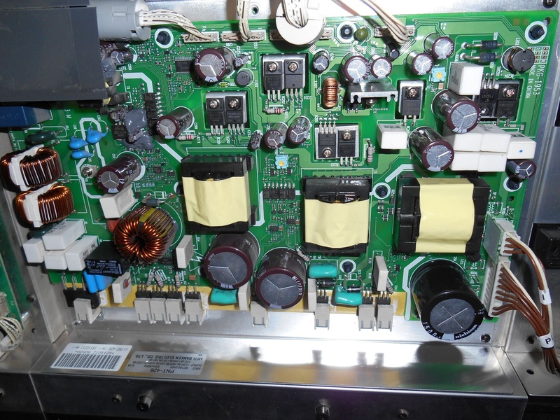

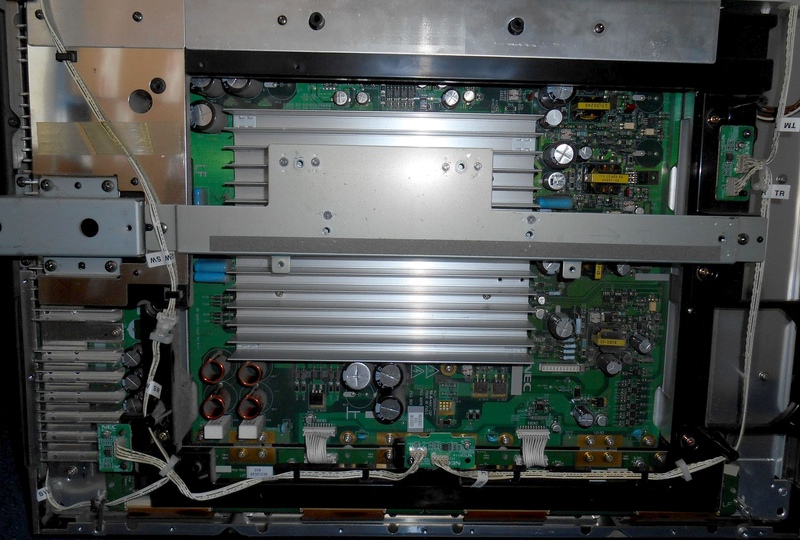

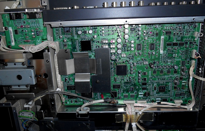

Prohlídli jsme všechny desky, pískli pojistky (OK), podezřelé elyty zkontrolovali můstkem (OK), nikde nic podezřelého. V minulosti to už jednou někde údajně opravovali, měnili zdrojový board, za spoustu peněz.
Teď to tak vypadá, jako by zdroj snad valil, ale nešla obrazová část. Ale pro ověření by to chtělo nějaké schema nebo alespoň nějaký befehl s měřením napětí. Neměl by někdo nějakou dokumentaci?
Díky
P.S.: nějaké obrázky (nefotil jsem já)

Ještě nějaké obrázky:

Potom by bylo třeba i otázkou, zda by se na to někdo znalý nechtěl kouknout? Ovšem vyměnit desku za pár tisíc, to už by spíš směřovalo na SD...

Darem bych ji přijmul, kdybys mi ji přivezl do Plzně, ale to je tak jediné co mohu slíbit.
Mohu tě zkusit vést, ale všechny dosavadní zkušenosti na Bastlírně říkají, že úspěch je nepravděpodobný.
Podívej se po proražených polovodičích a zkus v ní také něco naměřit osciloskopem.
