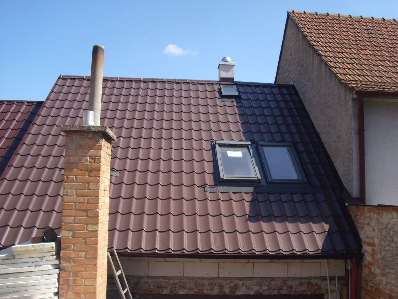

Jih mi pro parabolu na komíně vychází do sousedovic štítu.
(89.81 KiB) Staženo 251 x

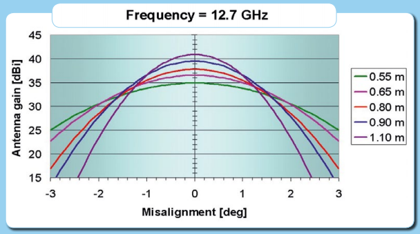

Parabola uhnutá od správného směru vykazuje pokles zisku, i když není na trase překážka. Na obrázku pro ±3°.
Zdroj:
http://www.tele-audiovision.com/TELE-satellite-0705/eng/performance.pdf
(132.15 KiB) Staženo 249 x

těch 33,63° výškově je od horizontální roviny ?
No to moc není, to asi na tom komíně nebude dobré.
Ten komín vidím právě jako nejlepší místo pokud jde o přístup, dá se pohodlně stát na rovné střeše a navíc bych se obával pokud bych dal parabolu až nahoru na hřeben třeba na ten malý bílý komín tak by mi s ní lomcoval vítr.

Z výše uvedeného grafu (od Bernarda) je rovněž patrno, že čím má parabola větší Ø, tak tím je směrovější.
A rovněž jsou kladeny větší nároky na její stabilitu upevnění (nejen kvůli větší váze, ale hlavně kvůli odporu proti větru)! :wink:

No jestli je myšlen ten komín z cihel (nenahozený) :lol: tak tam si hlavu nelam. Na družici anténa uvidí. Já myslel ten na hřebeni,ten je opravdu blízko toho štítu.
